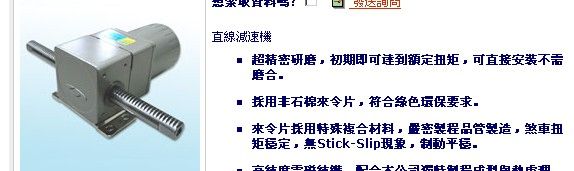

气缸太长,可否用别的驱动去代替?

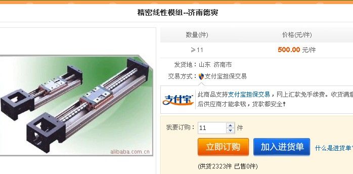

你可以买二手的啊,
或者你自己做的平台,买国产步近,绝对能控制在1000块以内。
你到阿里巴巴找找啊
 楼主| 发表于 2010-8-25 16:33:32 | 显示全部楼层
不错不错,真的这么便宜啊,想都不敢想。

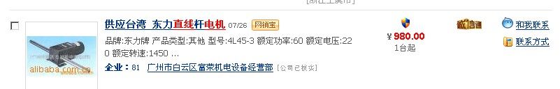

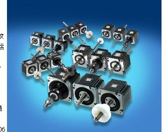

兄弟,电动推杆。上网看看
 楼主| 发表于 2010-8-25 19:35:23 | 显示全部楼层
你说的是直线马达吧,会不会很贵?
发表于 2010-8-25 19:36:02 | 显示全部楼层
可以考虑伸缩气缸吧,前端加导向支承即可

齿轮齿条很难达到这个力,要到50公斤你就考虑什么东西带滚珠丝杠吧

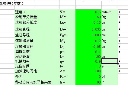

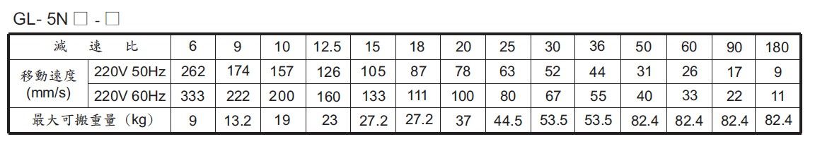

发表于 2010-8-26 08:43:53 | 显示全部楼层
兄弟,可以代替的产品很多,你应该先估算一下,再排除,幸亏您不是我公司的,要不我要气死了。
下面都是我自己估算的。只做参考。
直线运动的产品多啊
