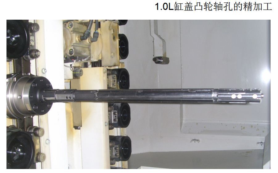

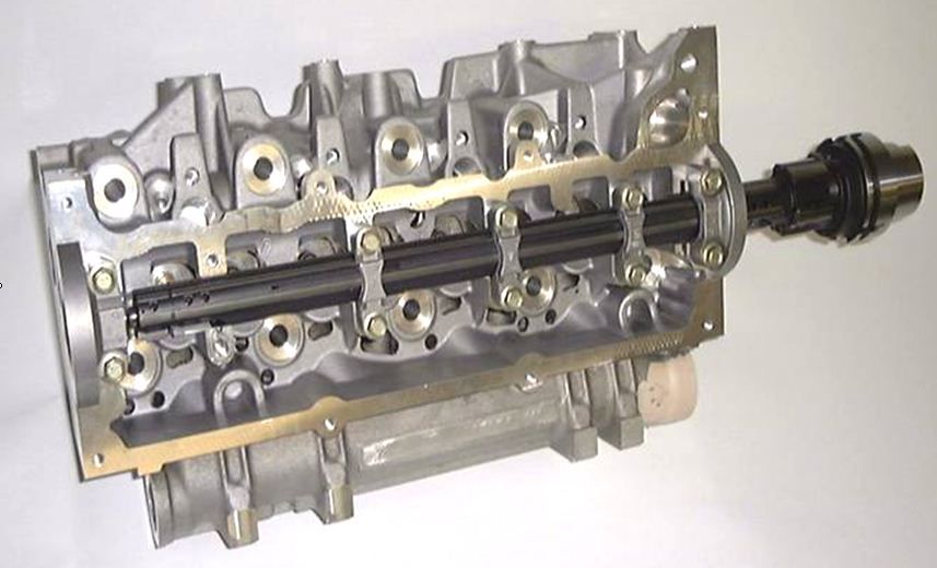

发表于 2010-9-5 22:02:50 | 显示全部楼层
能否加工深孔,那要看铰刀的结构了,加工发动机上的凸轮轴孔的铰刀,长径比都在20D以上,发个图片
1 z! S- Z) a/ A7 z3 b 截图04.jpg + x1 A" M4 [* |" |8 `1 n) P% h7 |: H
