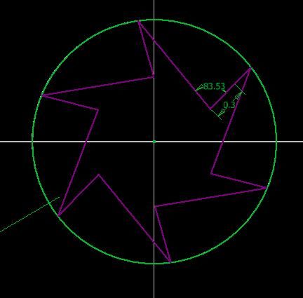

我的断面如图中,是不是只标一个刃的断面尺寸及螺旋角就行了?

麻花钻的几何角度包括 螺旋角 顶角 主偏角 前角 后角。一个刃的端面是不能表达这些角度的。楼主可以参照机械制造基础这本书,里面有详细介绍

弱弱地说,麻花钻只有2刃。
, P! N6 |5 G: ^  {9 Y/ L0 Y" V楼主要画的可能是直槽钻或铰刀。
发表于 2010-8-17 21:54:48 | 显示全部楼层
这是一把六刃精划钻,截面尺寸要标对称刃尺寸及公差和刃带宽,前后刀面相对圆心一条直径的角度,好作为加工的基准,表面粗糙度等级,和螺旋角。

还有前角、后角、后刀面宽度,倒锥量。/ p. Q) ?+ N: f( ^9 W+ A2 k  ?
切削角,切削部前后角。1 i7 G  m( u4 D+ v  D$ Y
跳动量,同轴度。

9 n5 N3 \( w$ v, y9 y明说下,这是一把特殊刨刀,有点像钻头
