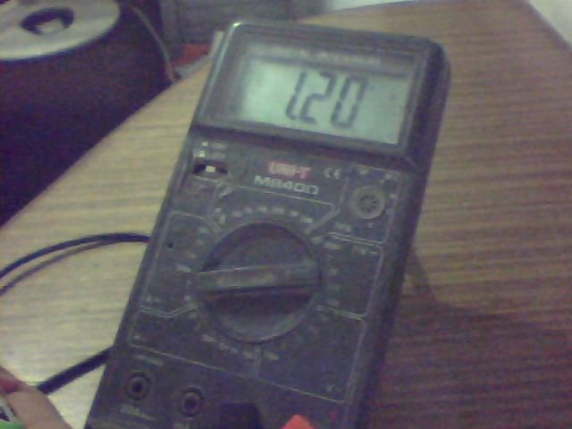

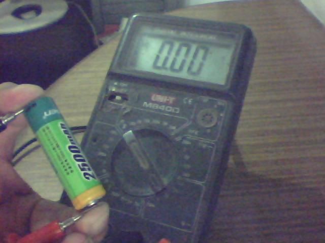

从原理上讲,指针表的表头是一个微安表头,交流档也是通过桥式整流电路,你用交流档量直流当然会有电流通过。+ A4 p$ m+ T) _+ N4 a& j; r  n, O
数字表就不一样了,是通过积分算法算出来的。指针表现在已经极少有人用了。
* D6 J! f$ V4 ^( n  U, h6 J) w, s! u以图为证:. X5 Z# x9 h# W; m0 v& R
