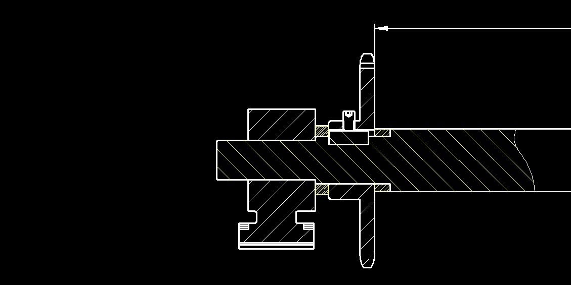

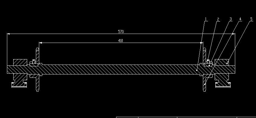

装配链轮传动---轴---链轮--轴承座-- 分享分享
大家看看如果有更好的配合安装,请明示  。以下是个人设计的尺寸 ,大家看看那里改下更好 。
万谢!新手可以参考下安装设计。

 楼主| 发表于 2010-7-29 11:50:31 | 显示全部楼层
现在 我的齿轮跟轴承之间是5mm距离(考虑拆卸) 大家认为这个齿轮更大好不好 我个人认为5mm够了高手请弹。下·

你链轮放在轴承里面为什么不放在外面啊。这样装配的时候要拆链条的。

乱说几句,
我只看了后面那个图,前面的没看,
关于链轮我没有什么可说的,如果是我设计,在链轮和轴承之间会再加一个轴环。另外,我不会采用阶梯轴的结构,而是采用调整轴环的形式,就算阶梯轴出现加工问题,也可由调整轴环加以解决·减小加工成本,降低装配风险。见附图黄色部分,这样的话,买来的棒料只需要粗车一刀和铣个键槽,磨两端轴承安装位,再加两个轴环就好,不用再在整个棒料上面一刀一刀车阶梯。。。。。

建议不要用台阶定死链轮的轴向移动,装配的一般都先不装链条,等装链条的时候,需要调整轴向位置
