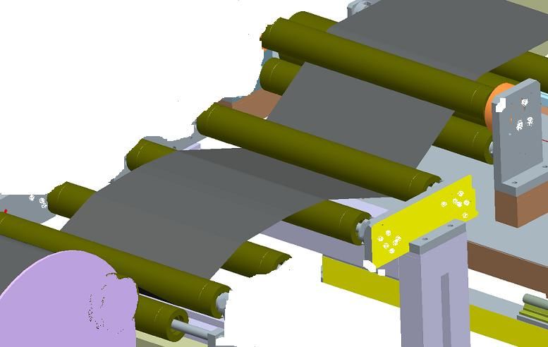

辊子不平行对产品跑偏方向的影响及判断---请教
发表于 2011-8-1 19:01:13 | 显示全部楼层
相关辊子穿带的设备,卑职有点经历,产品跑偏的原因中,大侠们都叙述了,在此谈谈辊子调试:
要想料带跑得好,辊子的精度要保证,主要是圆柱度,及两端轴承孔的与圆柱表面的同轴度,
现在就当辊子OK,简单的调试方法如下:
1.将一根作为基准辊子的水平调好,定好方向;
2.以定好的基准辊子作参照,调试相邻的辊子,步骤如下,
    A.调节水平(水平仪)
    B.调节平行度(卷尺或皮尺,依次圈辊子两端,两端同长即OK)
3.按第2步,依次调节其它辊子。

这种生产线,能不能把辊子两端车小,让钢板自自己往中心走,我们输送的皮带多是这样设计的,基本不会跑偏,这种生产线我没有接触过,只是说说我的想法,不知道具体有没有人试过。
发表于 2013-10-16 10:19:52 | 显示全部楼层
wjxfchina 发表于 2013-10-16 10:05
这种生产线,能不能把辊子两端车小,让钢板自自己往中心走,我们输送的皮带多是这样设计的,基本不会跑偏 ...
两端车小不是往两边跑吗
发表于 2013-10-16 10:40:47 | 显示全部楼层
624272884 发表于 2013-10-16 10:19
两端车小不是往两边跑吗
不会的,会往中间挤的,因为我们皮带输送是张紧的,所以有受力情况,这种生产线不知道有没有这个效果。

六角车 发表于 2010-7-29 14:09
有两种情况,一是水平位置不平,材料上辊后由于重力的作用向低处滑移。二是偏斜,材料上辊后,由于螺旋效应 ...
六角车元帅:
  我们的涂布机也跑偏比较严重,怎么去校平呀。
我们的料是带料。
一般这类设备都设计有纠偏滚,可调整纠偏。  发表于 2015-12-10 19:59
