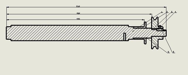

请问--同步带轮系列 怎么跟轴固定
我的非标准的是这样的配合的
轴+键槽+内六角固定皮带轮
请问 同步带轮系列 是怎么固定的呢?
发表于 2010-7-24 20:48:46 | 显示全部楼层
方法很多啊,以前多用涨紧套的,也用键槽和顶丝定位的,受力不大时还用过直接在轴上铣台阶,用顶丝锁死定位的。其他螺母锁紧啊都是可以用的。

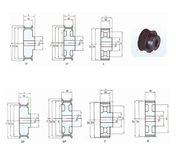

发表于 2010-7-25 09:20:47 | 显示全部楼层
轴中心加工螺纹孔,用端盖压紧
232241342 + 1
发表于 2012-9-6 22:56:47 | 显示全部楼层
轴承端盖-制动螺母-紧定螺钉
发表于 2012-9-6 23:55:41 | 显示全部楼层
键紧定螺丝涨紧套 锁紧螺母都可以  只要轴向周向定位就好了
发表于 2012-9-9 15:10:38 | 显示全部楼层
方法很多,有加键槽紧固螺丝锁紧的,有加张紧套的,有螺纹加端盖顶紧的。

键槽 涨紧套呀
