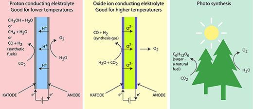

目前,丹麦理工大学(DTU)的一项新的名为“可持续能源催化剂”(CASE)的计划正在开发利用催化剂实现可再生能源向化学能转换的技术。DTU燃料电池和固态化学组正在开发的固体氧化物电解池(SOEC)技术有两种类型,一种是使用介孔陶瓷材料吸收并保存液态电解质,另一种是低温质子导电材料(如图所示),使用了固体陶瓷电解质。" }5 a4 q& [7 N0 d, y% G$ V, O( y$ N& y
aa.jpg . E1 @$ @! ]! D. u* c
图中SOEC的运作原理有两种,在质子导电电解质型SOEC中,氢离子从阳极穿过电解质到达阴极,这类电解池运行温度较低并能够用于生产不同类型的混合燃料。在氧离子导电电解质型SOEC中,氧离子从阴极穿过电解质到达阳极,这种电解池需要较高的运行温度,会导致混合燃料的分解,因此只用于生产混合燃气。该图还显示了自然界中的光合作用过程,该过程的产物是天然燃料——糖。
