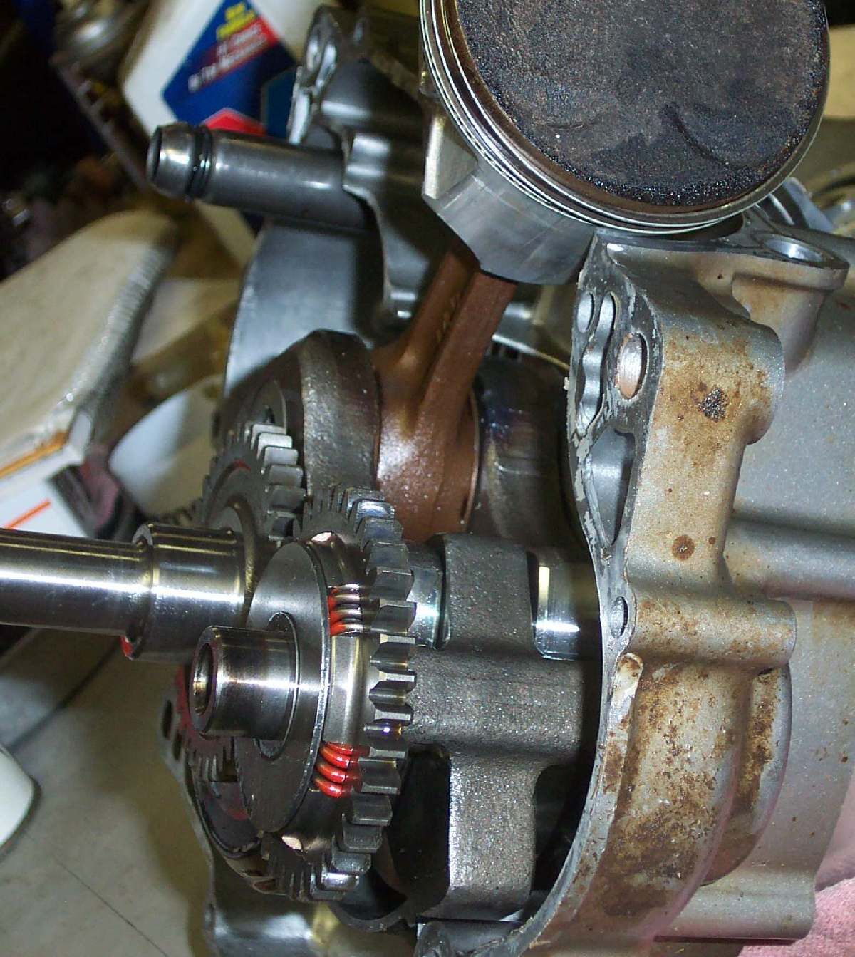

高档单缸摩托车才有的平衡轴,DIY木工线锯也配平衡轴,最常见的踏板摩托车GY-6发动机我做过实验,随意加一平衡轴震动明显减低许多

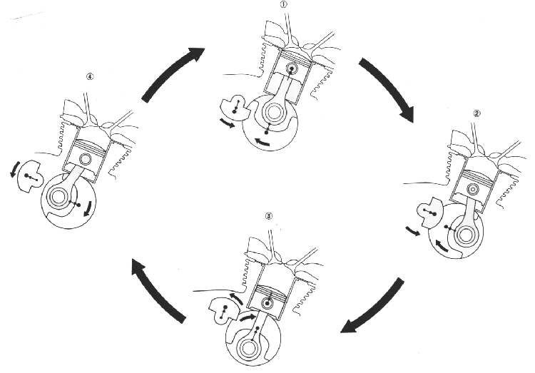

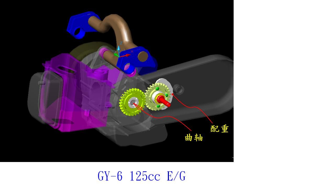

发表于 2010-7-22 20:25:34 | 显示全部楼层
找到了02年图档,做个示意图
 楼主| 发表于 2010-7-23 08:40:05 | 显示全部楼层
谢谢。平衡轴是不是不输入也不输出运动,只是起平衡作用。配重块加在平衡轴上
发表于 2010-7-23 09:24:33 | 显示全部楼层
回复 4# liaokeng
    没错!- - - - - - -
