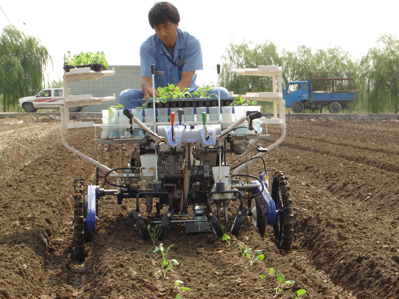

楼主没有必要的文字说明啊!是农业用的,还是工业上用的?
工业“移栽机”
1.  滚筒输送机适用于各类箱、包、托盘等件货的输送,散料、小件物品或不规则的物品需放在托盘上或周转箱内输送。
2. 能够输送单件重量很大的物料,或承受较大的冲击载荷。
3. 结构形式多样,滚道线按驱动方式可分为动力滚道线和转弯输送滚道线,按布置形式可分为水平输送滚道线、倾斜输送滚道线和转弯输送滚道线。还可按客户要求特殊设计,以满足各类客户的各种要求。
4. 滚道线之间易于衔接过渡,可用多条滚道线及其它输送设备或专机组成复杂的物流输送系统,完成多方面的工艺需要。
5. 可采用积放滚筒实现物料的堆积输送。
6. 结构简单,可靠性高,使用维护方便
农业“移栽机”:类似插秧机一类的农用机械。
均有图片。

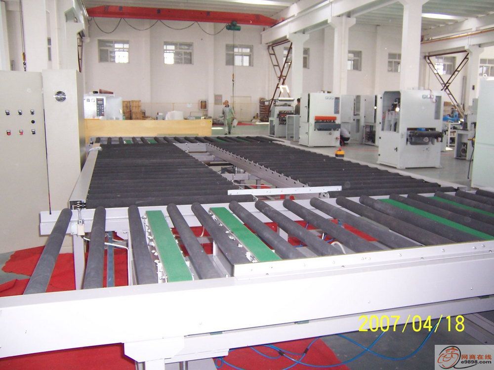

楼主做的三维图应该是工业用的“滚筒输送机”吧!
发表于 2010-7-18 20:46:46 | 显示全部楼层
应该是滚动传输装置。。。。
确实如此  发表于 2013-12-30 20:42
发表于 2010-7-18 21:43:46 | 显示全部楼层
楼主考虑挺全面的啊!能不能把他的简单介绍也贴出来啊?
 楼主| 发表于 2010-7-19 19:54:28 | 显示全部楼层
回复 7# jq2714
这位朋友说的对 ,上层是辊道线
 楼主| 发表于 2010-7-19 19:56:06 | 显示全部楼层
回复 11# 智狼野心
感谢这位朋友,我这个是工业用的“滚筒输送机”
