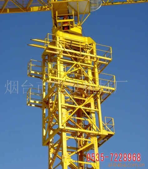

常见工地上有如图塔机,可是不明白塔机平台是如何升上去的?请方家指点。谢谢

听说是用液压机一节一节顶上去的,但我没看到过,那位可否上个图说明一下?

我问过我朋友
他说就是在最底下有一个液压机 在需要增高的时候就将现有的部分顶高 然后再在悬空的地方放上新的“塔座”就行了

这东西很简单,有专门的书可以看一下,
形式有几种,概括就是先做一个混凝土的基础,这个要计算一下,再将基础段安装在基础上,之后是安装标准节,把外提升框架装好,再顺序装标准节,逐次提升, 123.jpg

以前在工地附近留意过,可是并没有看见什么液压机之类的装置啊。上面就是有一个颜色不一样的架子,靠它安装塔吊的每一节。

自升式塔吊安装过程(视频)

这东西好,神奇。如果有风,不平衡的话会不会倾覆呢?
