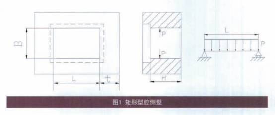

我有一个问题想要请教,本人无法解决,因为和书上相差太大,但书上又没有详细的过程。
    问题:(计算模具的侧壁壁厚可以将其简化为简支梁结构)矩形型腔侧壁,宽度80 mm,长度L=100mm,厚度t=50mm,注射压力P=50MPa,弹性模量E=2X1011次方pa,泊松比u=0.3,侧壁高度H=80mm,分析计算矩形侧壁变形。
以下是ANSYS分析步骤,请指教。

2 d' `; I3 ?( C, a' _* b7 i7 P请问哪里出错了呀,我到底什么地方搞错了,能否指点。0 D1 R6 k  l, }
