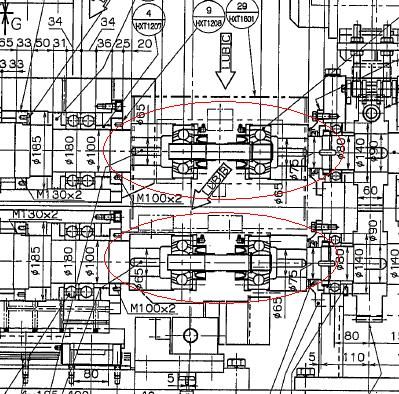

我用红圈圈出来了,看它们的样子象是弹性联轴器。
想不明白的是,设备中上面的那个可以上下活动,下面的那个可以左右活动。按理说应该使用不同的弹性联轴器。
而图纸中,两个联轴器貌似一样,按理说不应该一样才对!
有这种联轴器,既可以上下调整,又可以前左右调整吗?

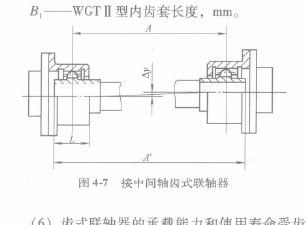

渐开线花键联轴器,具有自动对中定心功能,传动间允许有偏心量;一般用在传动间距较远,对中调整困难的地方

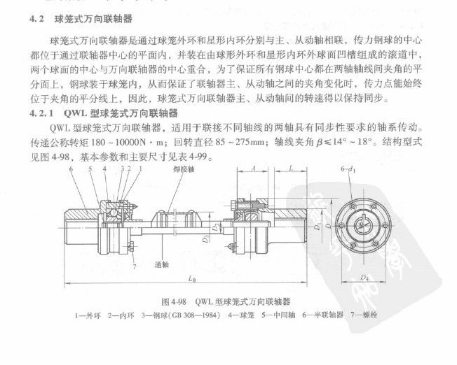

看起来很像球笼万向联轴器

渐开线齿式联轴器是这样的,两种看起很相似,但表示上,一个是半圆齿廓,一个是圆形钢球。

各位大哥,小弟愚笨,小弟我看了半天,也不明白,球笼式万向联轴器能实现既能倾角又能伸缩?怎么实现的啊?

不要谈好像,好像这个,好像那个,不能确认就少不知道。明显的是球笼万向联轴器,所谓的渐开线尺轮联轴器其实就是鼓形齿式连轴器,其齿为渐开线齿。

贯穿式球笼联轴器,角度不大可以用鼓形齿式,角度大用球笼,要求不高可以用贯穿式十字万向联轴器。

应该是球笼万向联轴器无疑了!
