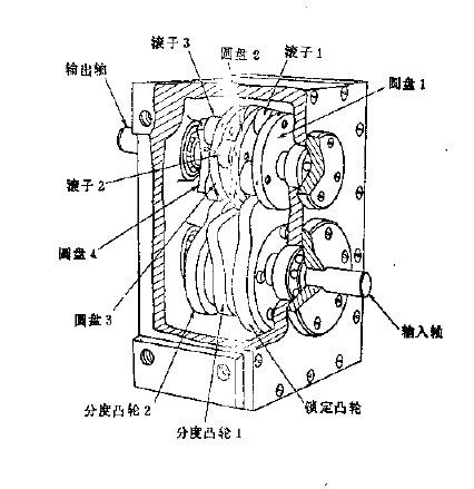

发表于 2010-6-9 07:31:28 | 显示全部楼层 |阅读模式
请大侠们分解一下该分度装置的原理,学习中

发表于 2010-6-9 22:15:06 | 显示全部楼层
凸轮结构的间歇分度装置

发表于 2012-6-30 14:27:51 | 显示全部楼层
分度凸轮分度后,锁定凸轮与滚子接触的刚好是圆弧面,输出轴就不会转动了,当锁定轴转出圆弧面时,分度凸轮刚好在升程阶段,开始分度,如此循环,这是本人理解,不知是否正解
