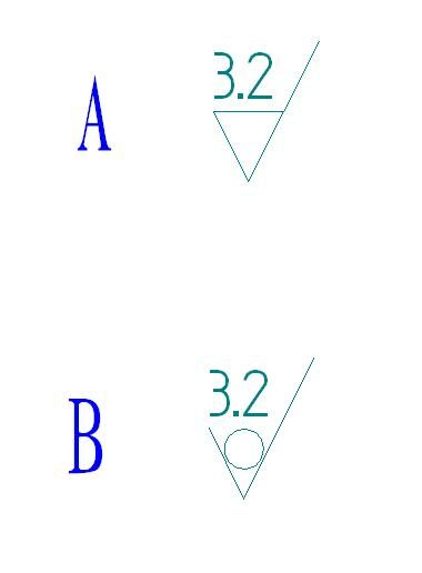

M12的螺纹,采用滚压加工,粗糙度用哪种表示,A还是B,请看图?

无法选择时,你就用第三种呀!
发表于 2010-5-18 10:43:50 | 显示全部楼层
我认为用B,类似于冲压件的图纸。
 楼主| 发表于 2010-5-18 11:22:15 | 显示全部楼层
我没有搞过滚压,不知道滚压是不是去除材料的加工方法,请高人继续……
发表于 2010-5-18 16:20:43 | 显示全部楼层
用B吧,不去除材料的这种
发表于 2010-5-18 17:23:17 | 显示全部楼层
有可以用任何方法达到的号你可以用
发表于 2010-5-18 19:07:11 | 显示全部楼层
用你图中的“B”,GB/T131明确规定
发表于 2010-5-19 21:39:05 | 显示全部楼层
我认为用B,类似于冲压件的图纸
发表于 2010-5-20 10:55:10 | 显示全部楼层
我认为是A,因滚压是一种加工方式
发表于 2010-5-21 11:58:00 | 显示全部楼层
B!!
