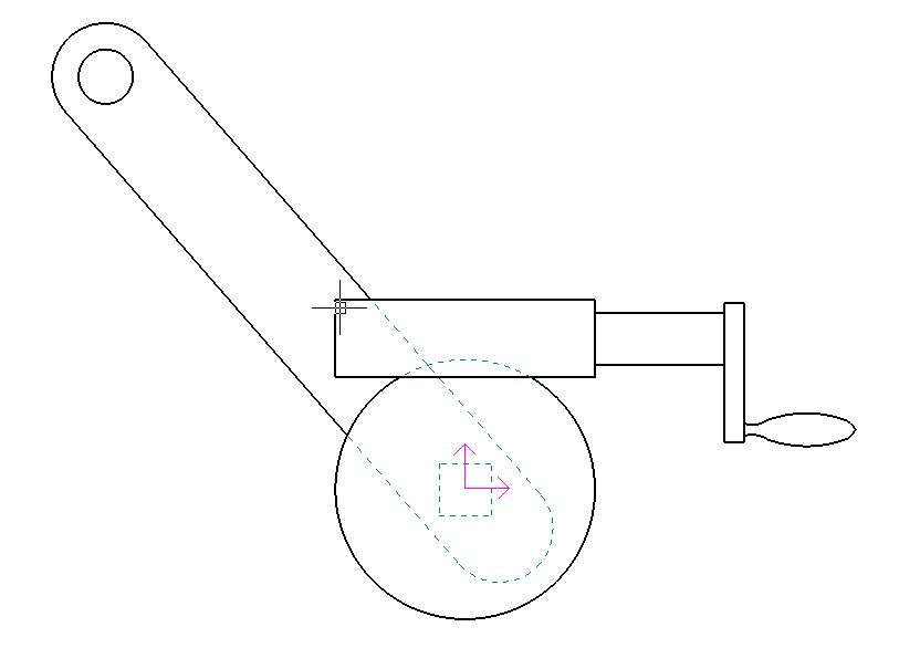

上料台转角---请教
 火.. [复制链接]

丝杠直径做大些,螺距小些,自锁是没有问题的。
发表于 2010-5-15 09:12:17 | 显示全部楼层
手动叉车上的汽缸?千斤上貌似是油缸的样子。。个人认为那个带死点的自锁机构就很不错
 楼主| 发表于 2010-5-15 13:55:37 | 显示全部楼层
手动叉车上也有气缸的。!!!!!!!!!!!
发表于 2010-5-15 15:25:04 | 显示全部楼层
手动丝杆没自锁吧。没自锁就会倒。
发表于 2010-5-15 21:11:44 | 显示全部楼层
有如下解决办法:
1.油缸+高压手动泵/高压注油器
2.黄油缸+手动黄油枪(要准备黄油,速度也慢)
3.蜗轮蜗杆+杠杆
这就算是个想法吧,楼主可以设计尺寸、强度校核

自锁的丝杆一般都是滑动丝杆(T形),用这玩意推100KG的物体,费力费时,不是大汉可能还操作不了?
建议用手工驱动蜗轮蜗杆减速箱。一般的蜗轮蜗杆减速机比较便宜。
发表于 2010-5-17 19:33:20 | 显示全部楼层
用肘夹,很简单的,还带自锁
