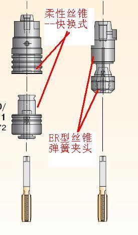

对于夹持丝锥来说,柔性丝锥--快换式和ER型丝锥弹簧夹头.使用上有什么不同?
发表于 2010-5-13 17:25:13 | 显示全部楼层 |阅读模式
本帖最后由 cwenm 于 2010-5-13 17:28 编辑 - S" N5 m8 U# |0 b
* z& q6 m6 [  i' ?对于夹持丝锥来说,柔性丝锥--快换式和ER型丝锥弹簧夹头有什么不同使用场合?) c2 ~8 c1 t1 P& e
& t* x' Z; f$ `/ f' P" j见图片:
- j& W, X* {: T, R; S8 d
! A2 ^4 k  [( g% h: u0 m( @ vcv.jpg

我夹持M12的丝锥就是用ER弹簧刀柄夹的,用于刚性攻丝比较好。。。
发表于 2010-5-14 20:48:25 | 显示全部楼层
机床有刚性攻丝功能的可以用er刀柄夹丝锥直接攻丝,但直径不要太大,否则可能阻力太大加持不住或主轴功率不够。没有刚性攻丝功能可以使用柔性攻丝,适用范围比较广
