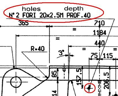

我理解为M20X2.5,深40,前面的N'2 FORI 不知道什么意思,各位大侠,来看看呢,到底这个什么意思呢?

 楼主| 发表于 2010-5-11 12:04:34 | 显示全部楼层
感谢老鹰版主
我想起来了,这个FORI可能是FOUR的意思,总共四个孔

发表于 2010-5-11 16:11:11 | 显示全部楼层
图面的意思是两个螺纹孔M20X2.5,深40
发表于 2010-5-11 16:35:02 | 显示全部楼层
回复 3# flyeego
不对,fori意大利语中就是孔的意思
N'2 FORI就是“2个孔”相当于我们写“2×”

发表于 2010-6-26 22:51:50 | 显示全部楼层
6楼完全正确,fori意大利语中就是孔的意思图纸上也说得很明白啊

发表于 2010-6-27 15:47:50 | 显示全部楼层
呵呵 我也认为是两个的孔的意思 其实基本标准各个国家都差不多
