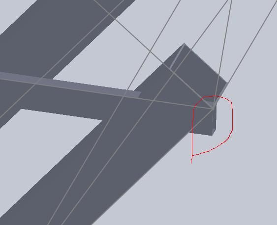

~20}EE3)WVVFQ90CIV9~0U8.jpg 我最近遇见一个问题,先画出来的草图框架,然后用焊接命令里面的结构构件进行焊接,可是有多余部分,不知道怎么删除,谢谢大家帮我解决下。

请问你用的是什么软件画的,我在用PROE中是通过选中这线条按DEL进行删除的。
 楼主| 发表于 2010-5-11 09:34:00 | 显示全部楼层
回复 2# 欧阳jx
  用SOLIDWORKS  后来知道可以用焊接命令里面的剪裁/延伸命令来修剪,可以完成,不过有明显画的痕迹。想真的可以合并成一个整体。那样比较美观。
