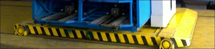

第一次做轻轨小车,不知道轻轨如何固定在地基上,请各位路过的大侠指点一二。
我想了几种方法,不知可不可行。
1.大部分轻轨直接埋在地基里
2.把轻轨焊接在地基的预埋件上
3.在轻轨上打膨胀螺丝
4.没了
ps:顺便帮忙看一下图片中的设备轮子和轨道是怎么个情况——轨道可能是怎么固定的,轮子是什么轮子(自制还是哪里用的现成的轮子)

不知道你所说的轻轨载重多少,
行车之类的轻轨两侧基础有底脚螺栓,用螺栓固定压板,压板压住轻轨的下部
就跟这个图片差不多

 楼主| 发表于 2010-5-4 11:05:00 | 显示全部楼层
压板是标准件么?机械设计手册不知道在哪里找……
压片和轻轨之间是垫片么,用什么材料?
压片上面除了螺母其他东西是什么??
发表于 2010-5-4 12:17:36 | 显示全部楼层
LZ你的图片中的小车轨道固定也应该是压板直接固定的,然后再二次灌浆,用水泥将轨道下部全部封起来
我们不用垫片的,直接压板压住即可,图片是网上找的,我们实际的比图片简单多了,就压板,地脚螺栓

 楼主| 发表于 2010-5-4 15:11:44 | 显示全部楼层
回复 6# 见习生小王
这个我是知道的,并且也查到直径160、200的轮子使用的是9kg/m或12kg/m的轻轨,然后我就不知道该如何从这两种里面选了。还有就是1楼的图片中轮子的直径应该小于160mm,但我能查到的最小的轮子就是160mm,难道那个轮子是自己做的?轮子没有轮缘,图中每个车轮两侧的是导向机构??

发表于 2010-5-4 17:12:48 | 显示全部楼层
回复 8# leftwall
钢轨的选择与承重有关,小车的重量越大,钢轨越重。
轮子的选择也是,载重越大,轮径也越大。轮子一般自制。
这张照片比较模糊,看不清轮子部分的具体结构。
由于国外的轻轨系列与国内略有差异,可能无法直接套用其结构及参数。
