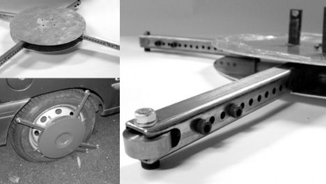

% ^' J. U7 x0 i$ ^* F# u' Y对于大多数车主来数,汽车换胎必须到修理店里去。看到修理工握紧长长扳手,很多人都会情不自禁的走远些。传统的长扳手卸胎是有些危险。有鉴于此,设计者Fabiano Pottes 设计特地设计了一款安全扳手 - 海龟扳手:Turtle Wrench。在把这个大“海龟”对准车轮四个大螺丝后,分别转1/4个圆,就可以松掉螺丝安全地换胎了。而且Pottes已经制出一个样件,看上去还不错。也许下一次在你更换轮胎时,有这这件“海龟扳手”你就不用躲的远远的了。 aa.jpg bb.jpg cc.jpg

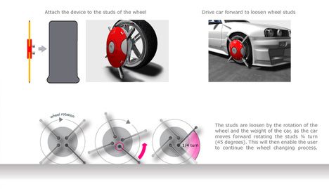

以下是海龟扳手的正解:Turtle Wrench的外形像一只龟壳,首先是将其手臂的一端正确地套到车胎螺丝上,一次可以套住车轮的4颗螺丝。它另一端像手臂一样的伸出来撑于地面,然后只需将汽车稍微向前开动,利用杠杆原理作用一样,相应的那颗螺丝就会被扭松了。以此方式就可以将车轮的全部螺丝松下来了,车轮也就可随之移除了。安装车轮就采用倒车的方式将其固紧,更换车轮就变得轻而易举

发表于 2010-5-6 13:11:51 | 显示全部楼层
它的直径可调吗,如果是大点的轮胎或者其它的呢。。。
