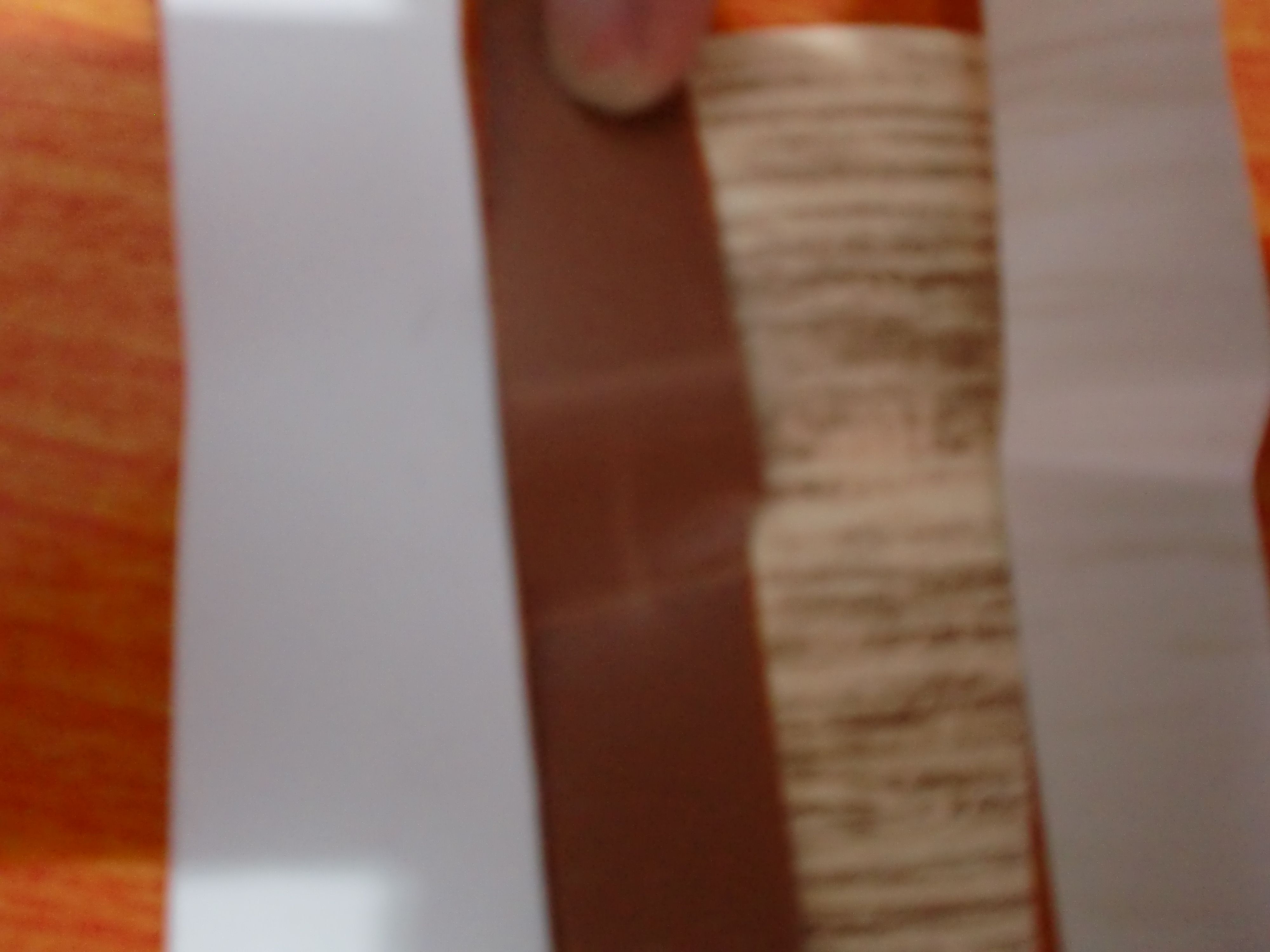

片材图片
片材图片
最近公司领导要开发片材设备,却只有两个别的公司的样本,就这样开始设计,销售部门却不顾实际,什么板材的单子都往公司引,希望有行业内的大侠指点一下,如题各种设备的相同点和不同点。图片上的第一个是PVC片材,没有什么特殊的;第二个是一面是橘皮纹路另一面有点粗糙感觉有点细砂纸的感觉,第三也是PVC的单面印刷成木纹图案;第四双面木纹不是印刷的,有点脆,请各位高手指点一下,谢谢

哈哈,都怪我没有表达清楚,我主要是问PVC墙纸生产的全部工艺过程,有知道的大侠指点一二啊谢谢
