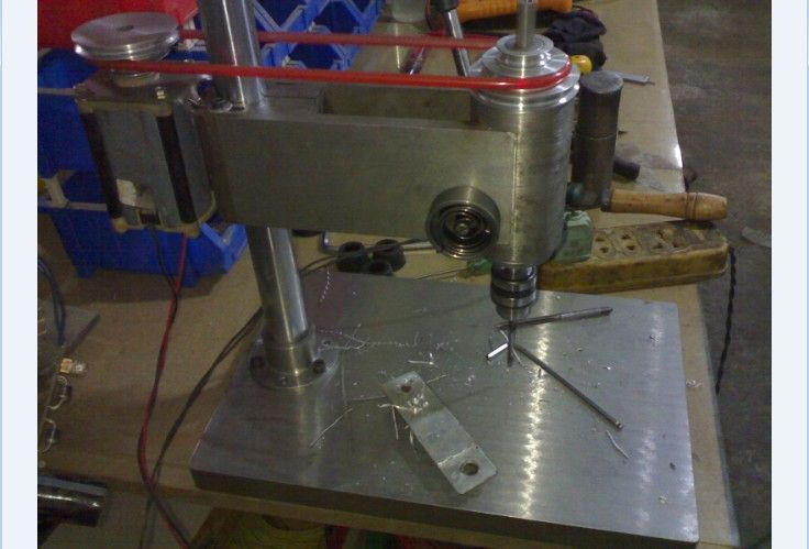

请教,台钻主轴的升降是什么样的结构

是齿轮齿条结构

是齿轮齿条结构!

发表于 2013-4-3 22:34:48 | 显示全部楼层
这是 做的台钻。    楼上说的都没错,齿轮带动齿条上下运动。 主轴转动就是靠皮带轮带动主轴花键。
我没做花键 要插床。我是用的环形跑道状的结构实现的。
我做这个台钻完全靠自己想象 结果鼓捣出来了。  100w电机  6毫米钻夹头 可以夹7毫米的钻头 能钻20毫米厚的
钢块 功率有限。7毫米以下的钻头钻钢件爽歪歪。。。
