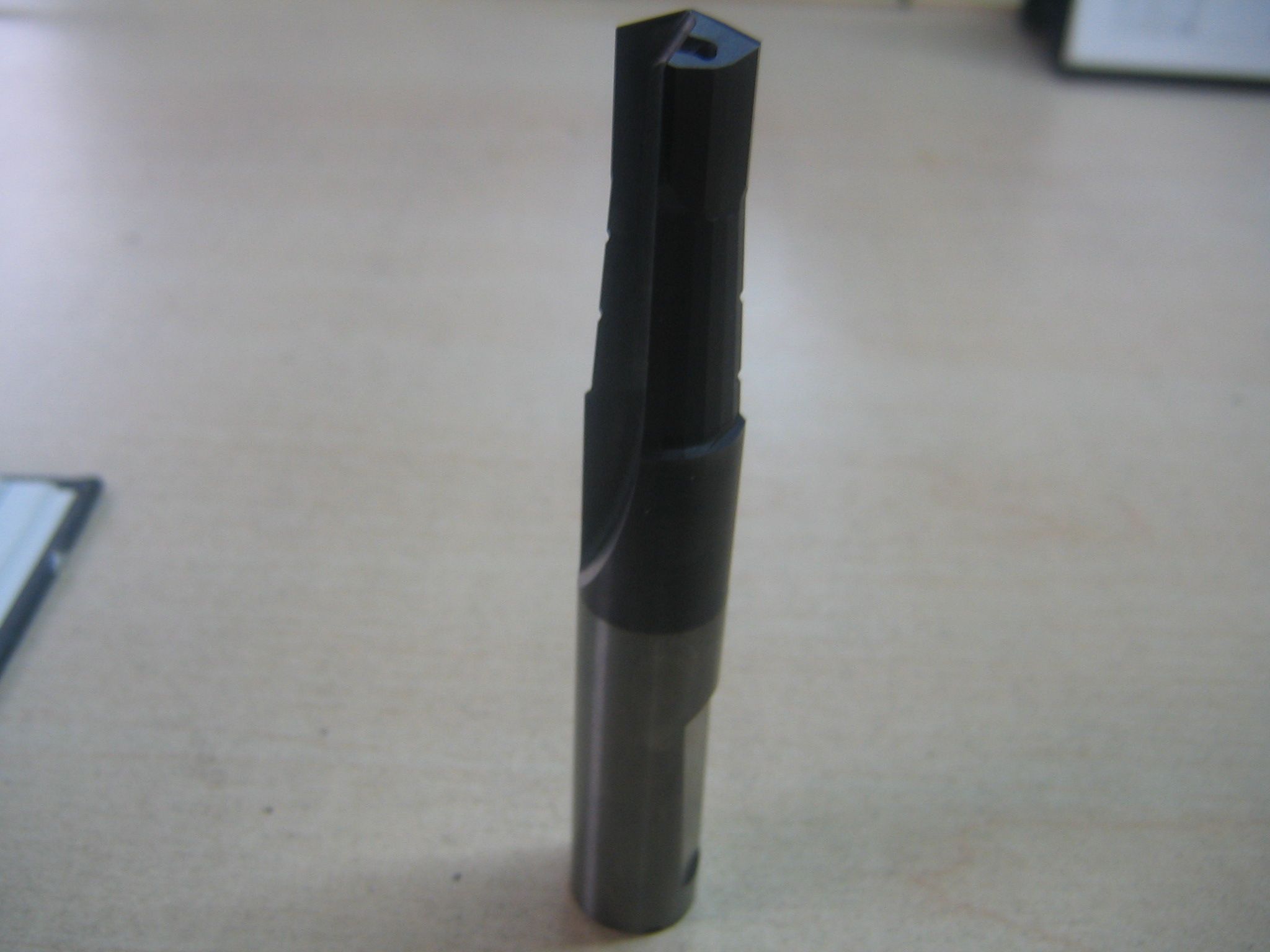

德国的五轴联动机床;, t% Y3 o7 h6 W% o$ J5 L
卧洗加工;
! G: d) z& Q3 z& |( [* k) i- M* ]转速1900,进给0.3,内冷;
( ?6 O5 c2 K( v1 h7 N毛坯材料:铸铁/汽车转向节;
1 ?1 o% n6 A8 m$ ]5 \  K加工的孔是锥度孔,光洁度要求很高.
% o5 \/ G& p( x& r刀具是钻头和铰刀一体的.现在加工出来的孔里面有花纹,而且有一个圆圈台阶,请问是参数不对还是刀设计有问题?

看情况,你的刀具上有开槽,应该是粗加工用的,如果确实要作为精铰刀,最后的切削进给量减少点。
发表于 2010-3-19 19:46:53 | 显示全部楼层
你刀具上的槽至少得错开。看来刀具厂家也是闭门造车。铸铁加工有必要用断屑槽吗?

这个刀是精加工的,照片照的不是太清楚,尖的头一部分是钻头,后面是铰刀。粗精/钻铰是这一把刀。' _: p& j/ S7 P1 L- ?9 d9 w
槽本是错开的。难道槽没必要要吗?

如果没有开口光洁度会更好!更适合精铣!
发表于 2010-3-19 23:18:11 | 显示全部楼层
精加工开槽是增加麻烦。

直径是多少?7 E4 \1 v. G. Q5 _4 b
别让俺们瞎猜数据。
发表于 2010-3-21 22:07:28 | 显示全部楼层
看这图片,刀的直径大不了,加工铸铁没有必要开槽的
发表于 2010-3-22 14:35:01 | 显示全部楼层
看了照片,你的这把刀具在¢12左右。槽也蛮大的,不需要在开断削槽了。

直径是12.45的。锥度是1/6 TAPER 。像这样的锥度孔是不是一把刀比较难加工啊?
