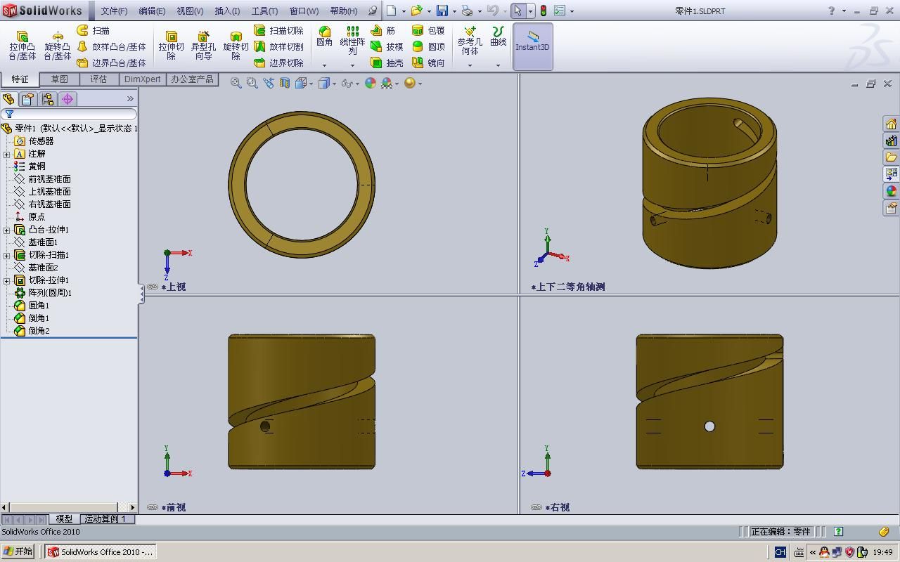

如题,我碰到该零件,画是画出来了,但是,不知道该怎么出图,请各位大侠指导 谢谢了

能否画展开图?

发表于 2010-3-8 20:52:14 | 显示全部楼层
3# 湘里狼
楼主以前做过一个小的设备也用到凸轮了,只不过是平面凸轮,原理都是一样的。
把凸轮运动轨迹表达出来即可……
用时间(角度)和位移把运动轨迹表达出来,圆柱凸轮加工不似平面凸轮线割即可,于加工方提供相应数据 如igs 文件等……

 楼主| 发表于 2010-3-8 21:02:33 | 显示全部楼层

发表于 2010-3-8 21:54:46 | 显示全部楼层
可以用计算公式表示出狐仙轨迹
查了一下刘昌褀、牧野 洋等著《凸轮机构设计》(机械工业出版社,2005,第103/104页),需要投影图(就您这个件的话两个基本视图应该够了)、展开图、参数表(和齿轮的那种参数表类似),当然别忘了别的技术要求。
发表于 2010-3-8 22:29:23 | 显示全部楼层
螺旋线规则吗?上次我也弄过一个螺旋槽,只标注了螺旋升角。
发表于 2010-3-9 07:18:27 | 显示全部楼层
首先分清谁是主动件,然后再画,如果图示零件是主动件,则是把旋转运动转化成直线运动,只需要把转过的角度和相对应的直线位移量对应即可。
 楼主| 发表于 2010-3-9 07:28:17 | 显示全部楼层
看了各位大侠的指导,基本上已经明白了,应该是和凸轮的表达方式是一样的,
