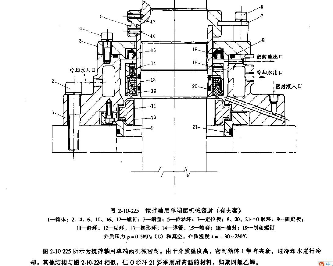

一个卧式液体搅拌缸,搅拌轴的两端采用什么密封型式好呢?只用骨架油封就行了吗?

谢谢回复。那搅拌缸不是装油的,搅拌的东东像胶水,含有金属微粒,不知回油槽行吗

不知道用浮封环密封是否适用于你的工况?

机械密封,有专业公司生产
 楼主| 发表于 2010-3-8 22:42:51 | 显示全部楼层
补充一下,这个密封是要缸内的胶水不要渗漏。浮封环密封似乎不行。

使用炭化纤维密封试试看。

发表于 2010-3-9 23:02:25 | 显示全部楼层
卧式搅拌设备单纯静密封是不管用的,一般在化工设备中都用机械密封。但是如果功率小可以用磁力泵+静密封。
传一个搅拌机械密封的原理图
