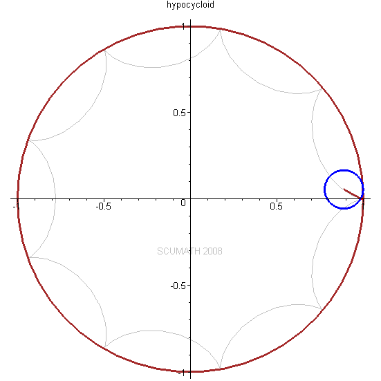

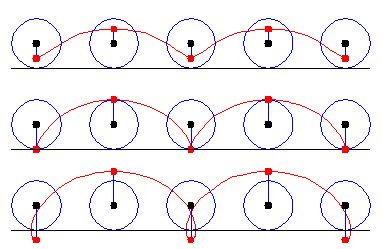

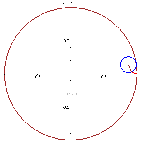

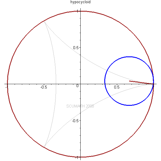

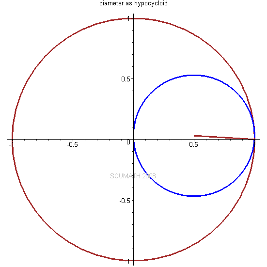

先温习一下关于摆线有关名词:8 A7 |/ M3 g  o- C9 M" x+ |
当一个圆在一直线上纯滚动时,圆周上的点所描绘的旋轮线称为摆线cycloid- V- G: w" V$ x  e. H% @
圆内部的点所描绘的旋轮线称为短摆线curtate cycloid
! d. g2 q* F3 @: W$ Q圆外部的点所描绘的旋轮线称为长摆线prolate cycloid
) j3 ?+ ]( G3 T短摆线与长摆线合称为次摆线trochoid
: s1 }2 M; b& z7 b
1 ]9 U; q  l  b6 J6 s; {/ Y* q9 [, p+ v. C, g

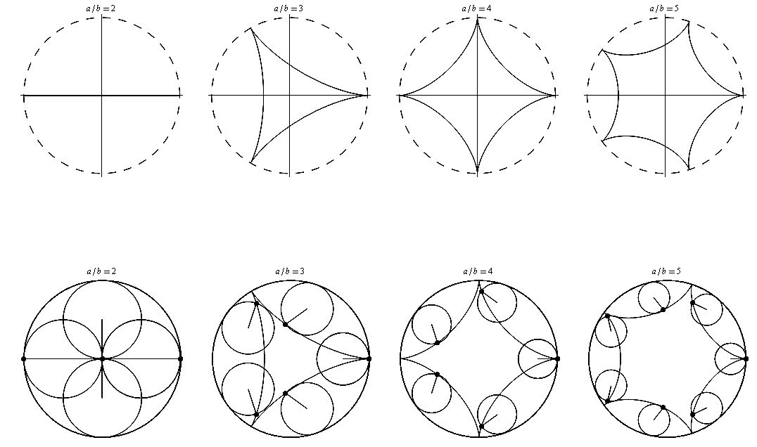

当一个小圆在一个大圆的内部纯滚动时,小圆圆周上的点所描绘# f/ @* L7 @' l+ l5 R  s: |* D' X7 D8 J
旋轮线称为内摆线hypocycloid
8 S# i  K, M1 b6 @6 ~4 ?+ U小圆内部的点所描绘的旋轮线称为短幅内摆线curtate hypocycloid4 _0 J, }9 u# z4 c5 I
小圆外部的点所描绘的旋轮线称为长幅内摆线prolate hypocycloid7 |# q2 k; F7 g) A9 m5 k: p4 I
二者合称为次内摆线hypotrochoid3 A# {7 k1 Y& f$ w* O, L
9 z6 d6 z4 Y: \% p, t
' a7 v' e0 t/ @. j- h 8 |( a, c# n3 z$ G" v0 [/ w/ F& N

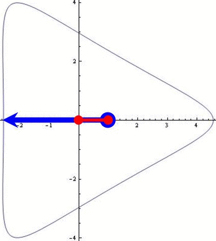

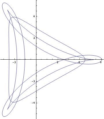

( @- r2 `( @$ Z) F虽然这些名词不难理解,然而接下来的应用却让人大开眼界。$ v6 V9 N& L* v! {

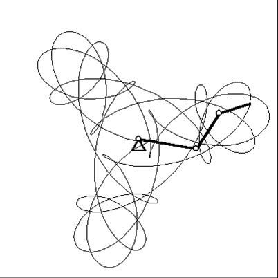

! @2 |7 Z6 x9 T+ n! {9 H1 Z以三叶状次内摆线为例,不同点扫描过的曲线都不一样。
" z; C  h% F$ p( c* C3 p; g4 N# g3 x# G% o
1 r$ ]  _! e# M. @' j4 ?( a# t5 s

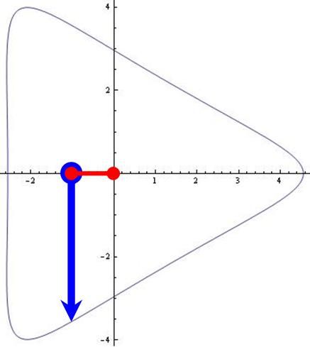

9 r- _) K. a. G( D/ Z当长臂为短臂长度的3.5倍左右时,可以得到比较理想的三角形:0 u$ A  @+ L2 m5 b# w6 q4 b, C
( U. `0 b3 O) e
- Y4 c. w/ Y. m2 T5 b

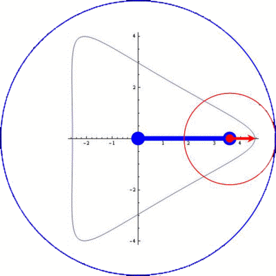

% l- D. ]. B1 y8 L然而如何巧妙地将这个自转与公转半径比、周期比、相位差用具体的机构
8 |; [3 p$ w2 h6 i实现,是个技巧问题。这里有个实例,供大家下载后研究。
( N5 h8 o" p2 z) V: [6 k8 g 钻镗三角形孔的方法.pdf (151.36 KB, 下载次数: 533) 钻镗三角形孔的方法.pdf
9 o! y( D/ g" ^& m0 e5 [' Z( A
1 [6 v9 s/ r" C' ]; g; `. g上述三角孔钻床实现的方法是:把一个正常的旋转的主轴以二倍的转速(对地)反向" I+ J* i, x3 N. ?1 i+ J4 P" {
公转,把偏心率控制在需要的值。使用的刀具是扁钻。
% a5 c3 L: S' X2 d. t* s  L" u0 z" F0 s# W
它的数学原理是:既然这些曲线任意一点为两个旋转运动(矢量)的叠加,那' E9 Y3 S" b3 Z, U' Z
么具体是矢量A+矢量B  还是  矢量B+矢量A是没有区别的,因而就可以转化成:7 i  D' Z/ E- I; R' U
9 u6 K( k0 _; b' n2 t3 B4 J# }
) M2 f3 C$ v3 F1 @3 u- d: v) }
" O+ w% i4 p, C9 ^请注意,动画中蓝色箭头总有两个位置互为180度的位置而红色(偏心量)位置相同,
  H' s3 O( ?3 O* J6 g9 m- x1 l  I- m即意味着加工三角孔时可以采用两刃刀具(扁钻)。
9 T5 f. W1 e0 b% D( e
4 z: e; k) y6 y/ C: n+ P. d" D6 ?( W/ l4 Y3 |4 }4 q& N; q5 ^5 J
, F, S; D8 j/ E( n( s5 X" Q
" x9 v* g% ~7 d! u. C
这极有可能正是麻花钻(两刃成180度相位)打浅孔或薄板经常成为三角形! M0 A5 R: C4 }' H
的本质原因。由于钻杆的柔性或者手持的不稳定性,钻头本身在自转的同时
9 U, h7 }( k* z# @9 G有抖动现象,只要稍有走偏(横刃等因素的综合影响、只要半圈就够了),, a8 w2 O) d! ~* T; E; V
这个误差就会引正反馈强化而最终形成三角形。
, R5 k& \& ~& P7 c7 z% }* l  ?; I' t9 k! x8 j& x

以上讨论了两级串联旋转机构的扫描轨迹应用,那么三级串联旋转机构呢?0 u  g. V6 Z+ C
呵呵,以前讨论过的独臂时钟就是一例。秒针针尖的轨迹将会非常复杂。
$ i+ ^: o3 t5 ]0 C; }+ _% dhttp://bbs.cmiw.cn/viewthread.php?tid=124154
( k9 y0 C  L( c; h+ R$ m+ z& z& o) k& M) m& e  u
$ q6 E! N1 Z2 Q" g4 X3 @  y* P% }, E更多级串联旋转机构的轨迹?俺能力有限,无法继续推演,就此打住。$ d( G, b' `! y! V! n7 u
