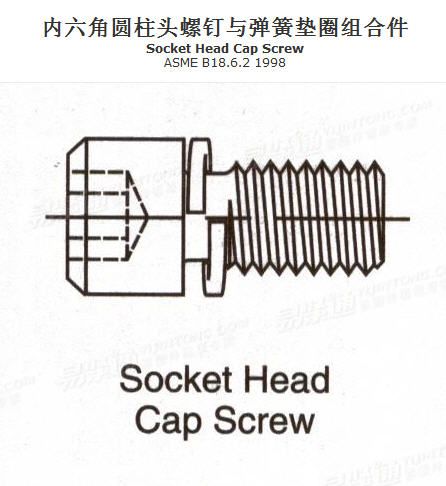

楼主: 是成功
为什么沉孔安装不加平垫?

这是美国的标准件
 楼主| 发表于 2010-2-24 13:02:34 | 显示全部楼层
这是美国的标准件
cyzy6388 发表于 2010-2-24 12:55
国内我也见过许多这种组合标准件
甚至弹垫平垫都自带
一直没搞明白他们是怎样批量生产的

可以不装,装也是可以的  符合安装规范

有时候是对垫片不放心,如果是粗制滥造的,软的,那就坏事了,用了不如不用。中国现实就是这样,理论上的东西在实践中还要灵活运用。

平垫的作用是防止弹垫刮伤零件表面,如果零件硬度足够,不加平垫也是可以的。所以许多铸铁件装配时都不加平垫。
发表于 2010-2-25 17:00:10 | 显示全部楼层
内六角的等级一般为8.8级,普通螺丝的等级为4.8级,沉孔的底是平面所以不加平垫,但在有震动的设备上加弹簧垫是有必要的。
发表于 2010-2-25 19:14:28 | 显示全部楼层
见过日本的沉孔里有弹片
