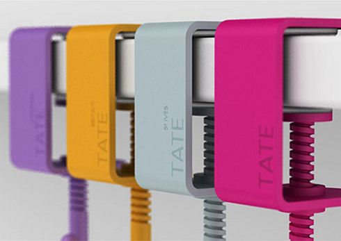

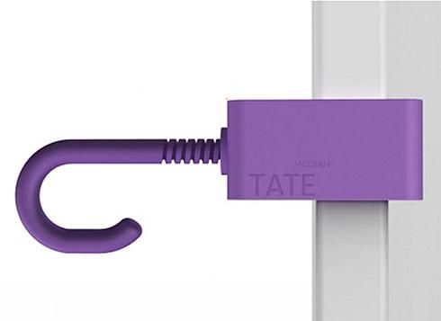

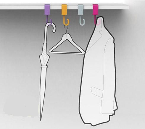

这是瑞典设计师Bengt Brummer带来的Hooked on Tate挂钩,巧妙的设计让它可以将自己固定在任何边角位置上,方便挂物:: u9 U( d5 H. Q# q( o2 H9 J
结构非常简单,一个C字造型的部件,以及一个挂钩——但是,这挂钩通过螺纹结构和C部件相连,于是,比如说,如果你希望在桌子边上也有一个挂东西的地方,那么,将C部件卡进桌边,然后旋紧挂钩即可将之牢牢地固定,挂再重的东西都不会掉 其优点有二,首先,它比吸盘类挂钩牢固,其次,它可以用在柱状物上,比如说,落地灯的灯杆上,是非常赞的一个设计

桌上虎钳的变形,很好。

/ ^' ?9 l: i* Z/ g7 x/ f1 g; e5 m挂钩的方向不好确定,有可能钩偏到一边去了,难道要我弄个垫片类的东西调节钩的方向。
0 i  x8 C2 V7 ]( O! o/ P如果非要做成活钩,上紧就不如死钩方便。
" r  w7 F. y2 p1 t挂钩不能放在墙壁上,其实放在墙壁上的是最有用的。墙上有有磁砖,用吸盘类的有时候常掉。

这样的设计还值得商榷,零件数量太多

不觉得是创意,只是应用的巧妙

不能挂在墙上是它用途最大局限
发表于 2010-2-24 12:41:25 | 显示全部楼层
最好将钩子设计成机构形的,当挂重物时自动夹紧。无重力时可随意移动
