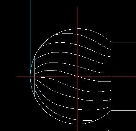

图中球头形铣刀或刨刀,开了十个螺旋刃,怎么表达?9 Z; c5 O$ ^7 G- F: a8 y
1 p2 H, E# G7 Q4 c+ s没搞过刀具,请指点下,最好有图样,多谢。

多大球径的?用来干什么的?十个刃?球头底部只能剩两个刃。螺旋槽要开到柄上去。

直径3.5-5mm
4 _- x8 f0 p. _  ], P全是单刃,球面两端只要有刃一致就行。
" X/ C0 J, k- e
; V1 S% V# M, ]5 s" D6 d) Q2 S柄部最后还会车一刀的。8 [$ a- p) a" c. U7 v5 z. l+ t
1 w  O6 z. M1 b* ]* z% S" O
不晓得刀具如何表达,不会象普通制图一样吧?
发表于 2010-2-1 13:27:08 | 显示全部楼层
用二维画自然用简化画法,人脑无法凭空设想曲线路径
2 O* ~5 n# a  @8 A如果用三维画,出工程图时,模型的真实投影,你根本不用管细节
- F; D% B& d, z" b如果用三维画,出工程图时,模型的真实投影,你根本不用管细节+ G( ^2 A  _; [. U& S" c0 j
寂静天花板 发表于 2010-2-1 13:27
1 f& q, x' g' X2 b6 W* p1 E
' p2 |! `: B9 n" l1 {+ ~4 K太神奇了

不是加工球笼的铣刀吧?球笼的铣刀一般是CBN的
发表于 2010-2-2 22:59:30 | 显示全部楼层
是滚光刀吧

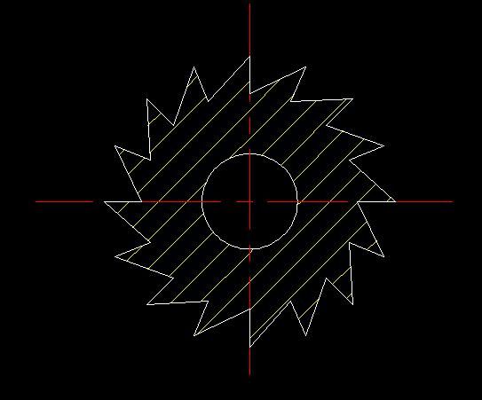

' E- r; F: G5 Y2 `3 u2 V多谢各位费心,只求如何表达这种球头刀的图3 o1 M+ P4 A7 Y7 u+ T
上面是外观投影图,下面是横截面齿形图,不过齿好象多了些,齿是开到头了的。
( v. j* p7 k- Z) m  L5 H8 p0 N1 a3 v: |0 Z
我们叫做刨刀,是专用的特种刀具。
发表于 2010-2-3 14:18:44 | 显示全部楼层
你可以参照齿轮和圆柱凸轮展开画法
