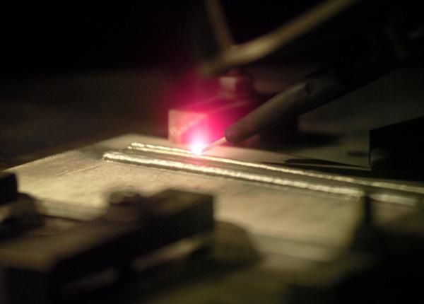

4 _! m% `8 E4 h7 p8 mFabrication(EBF3),电子束无模成形制造技术。是目前最为先进的直接制造技术(Direct Manufacturing),它可以从计算机3D模型直接成型出机械零件。与现有的快速成型技术(RP,rapid prototyping)不同的是,EBF3技术可以直接成型钛(titanium)、镍( nickel)、不锈钢(stainless steel)和其它有较高熔点的合金(refractory alloys)零件。EBF3将改变传统的金属加工制造模式,随着这一技术的进一步成熟,EBF3将首先应用于航空制造业、军工制造业和汽车制造业,大大缩短零件制造周期,减少原材料浪费,降低成本;并且有利于太空零件加工和空间设备维修。
" A& t) F2 ]$ u7 u9 b! r美国宇航局兰利研究中心(NASA Langley Research Center)日前对外演示了这项新技术。据了解,NASA已经获得了这项目技术的发明专利(#7,168,935),其它相关专利正在申请中,美国Sciaky Inc等公司为EBF3技术的合同商。

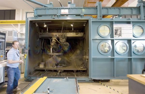

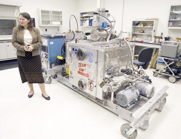

2 x$ C" V& q+ K5 Z2 i/ l( _EBF3,电子束无模成形系统见图dd

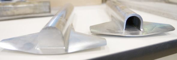

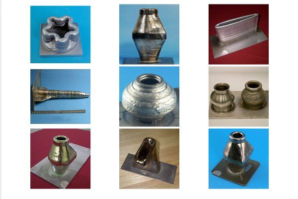

+ a9 ?# z1 M0 o) d) MEBF3制造出的样件见图ee, J1 X0 K2 T" Z% b, k. z
EBF3真空室见图ff* {( L# U0 I$ i( }# E

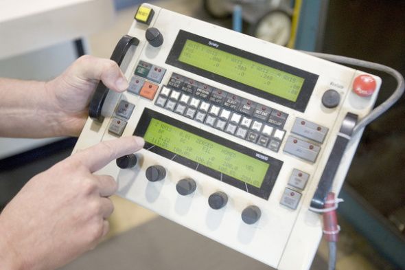

EBF3控制面板见图gg  O" m7 H3 s  b- C6 {

5 d7 q5 f$ f% |+ D( T5 R+ z7 b8 A2 \& Y电子束无模成形制造器其实是一款自动成形和焊接机器,造价250万美元,或将给飞机和航天器零部件的制造方式带来革命性变革。  据介绍,专家可以先通过电脑绘制一个三维物体图。三维图被分成可由电子束追踪的多个层。与此同时,铝、钛等金属丝将被输送至电子束中,用于构建这些分层。电子束释放的热量(温度可达3000度)会暂时使金属发生液化,然后使其变成任何需要的外形。负责这项研究的兰利研究中心材料工程师卡伦·塔米戈(Karen Taminger)说:“你可以将零部件画出来直接制造。”6 e. k/ y. }+ T+ j( R
  日前,塔米戈在兰利中心的一个仓库内现场演示了这项技术。通过舷窗,可以对电子束无模成形制造器的工作流程有初步的了解。在一个看上去像是激光器的装置里面,电子束在铝板周围来回移动。在工程师对整个过程的十多次重复演示中,激光束几乎没有发出任何声音。10分钟以后,借助液压技术,工程师将该装置的门打开,露出了焊接在板子上的一个高四分之一英寸(约合6.35毫米)的铝条。8 R: y) S, L, z5 J. v

看上去好像比较粗糙!
