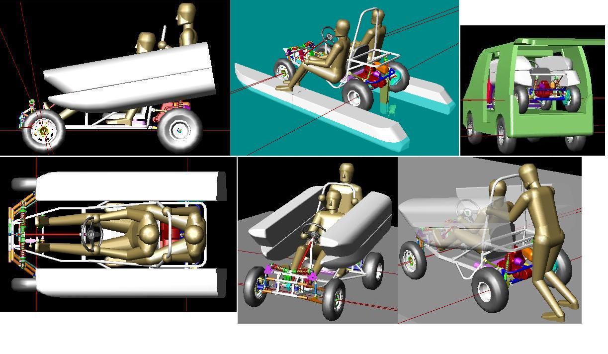

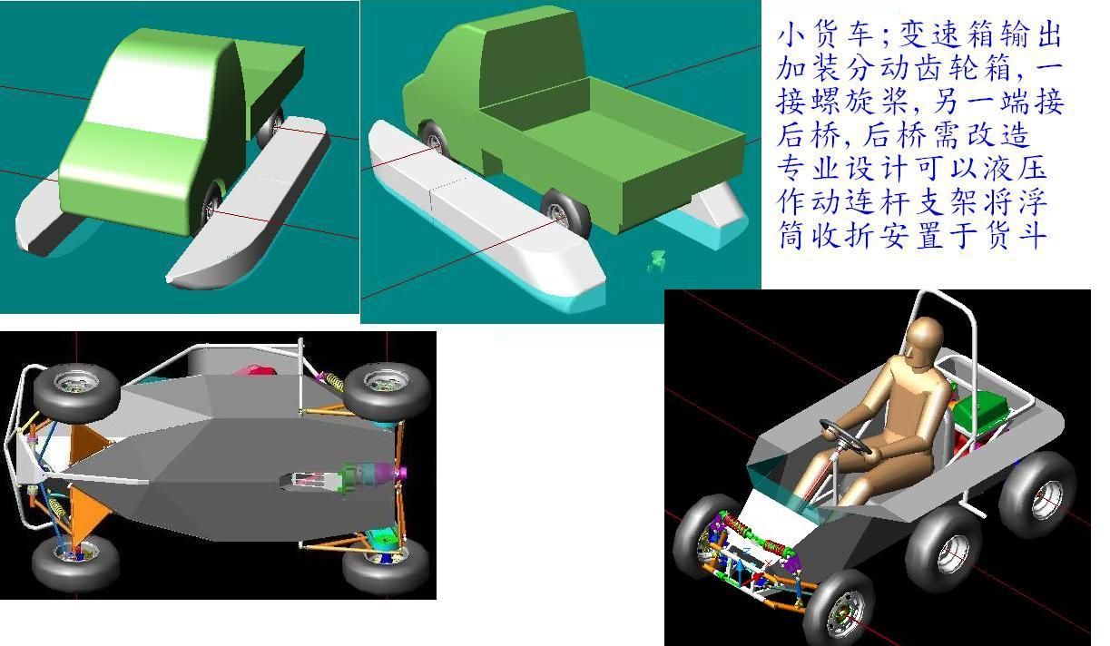

地震目前仍难预测,防灾主要还是在于提高建筑物防震系数,事后抢救伤员效果有限6 q8 V: o: A( O5 M( P
洪水可提早防范,我想搞两栖车车,除了可以当运动休闲器具,淹水时自然是救生载具,载体可大可小,无动力也能手划
% S, \: `+ U7 @  Z7 d( I2 ^登高必自卑,行远必自迩,老是观赏老外高科技赞叹技不如人,愈叹差距愈远;起而行instead of 坐而言!
3 z% I& h% a! M; B附图多是初期预想之工程设计,原型试作时依实际所能掌握部件不同而随时设变
