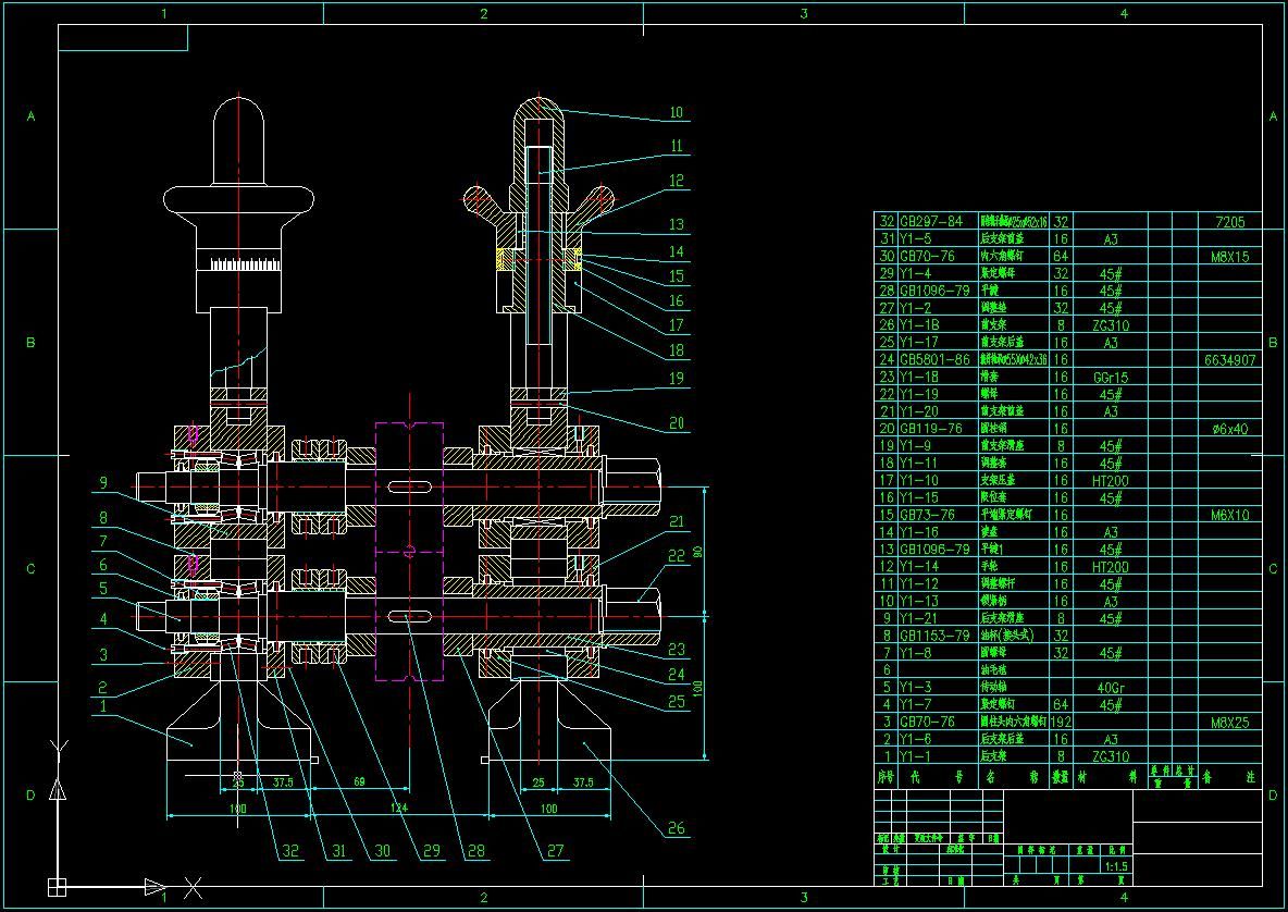

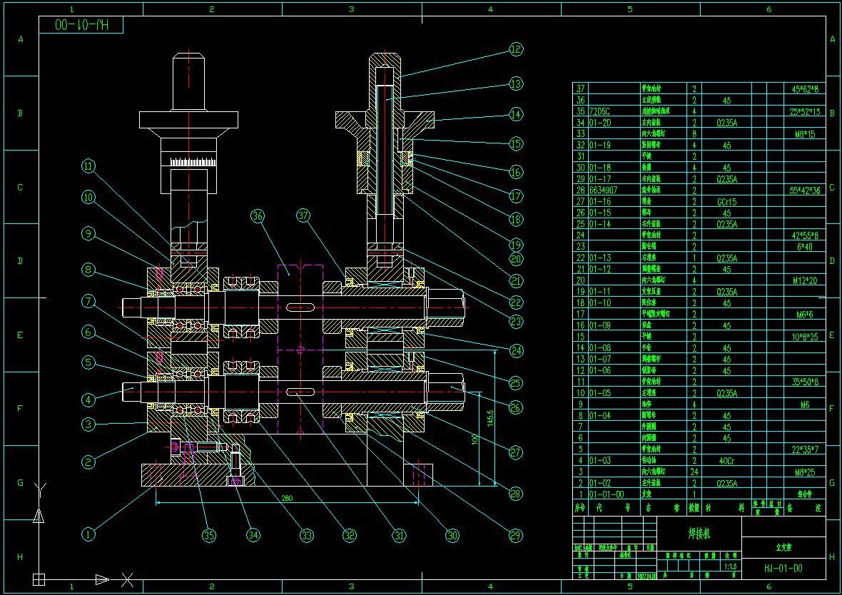

在已经贴出的机械设计实例:铜包铝设备中,我曾说过对原型机有好多更改,因而提高了运行精度和稳定性。
那么,在哪些地方有不同呢?
先贴出两个装配图。

 楼主| 发表于 2010-1-17 08:34:43 | 显示全部楼层
贴出原型机的测绘图纸。
Y1机器.part1.rar (1.91 MB, 下载次数: 340)
Y1机器.part2.rar (1.91 MB, 下载次数: 301)
Y1机器.part3.rar (1.91 MB, 下载次数: 295)
Y1机器.part4.rar (129.15 KB, 下载次数: 217)
图纸用天河2002画出,并经过天河2007修改。AutoCAD2006及以前版本肯定打不开,用AutoCAD2007没问题。
如果真打不开,建议装一个CAXA2007,在那里绝对可以打开。打开后可以再另存为自己能够打开的AutoCAD版本文件。

 楼主| 发表于 2010-1-17 08:49:24 | 显示全部楼层
这个帖子既然说讨论,那应该是个互动的东西。
愿意参加讨论的,可以把这里的图纸下载,与那个帖子中的相应图纸对照一下,然后说说自己的看法。
希望有质疑。如有不同意见或不理解的地方,我当回复讨论。
发表于 2010-1-17 09:08:25 | 显示全部楼层
看图片第一眼是零件12的结构变化,利于机加吧
发表于 2010-1-17 10:03:55 | 显示全部楼层
轴的密封方式变化了,用油封标准件密封更好,方便更换维修
轴承变化了,改成了角接触轴承,精度比圆锥滚子的高
支座改成了组合结构,原结构要铸造
发表于 2010-1-17 10:36:26 | 显示全部楼层
传动轴的转速是多少?圆锥滚子改角接触的原因是速度,还是希望承受更多的轴向载荷?
发表于 2010-1-17 17:38:21 | 显示全部楼层
学生在此学习中!
发表于 2010-1-18 10:28:37 | 显示全部楼层
学习中。伏枥大侠说了,“对于原型机的更改,是为了提高设备的运行精度和稳定性。”六楼的分析证明了这一点。
发表于 2010-1-18 13:27:03 | 显示全部楼层
轴承配置不同,成对的圆锥轴承改成角接触轴承,中间增加隔套,可以调整预紧量,这个和精度和刚性直接相关
密封不同,毛毡密封改为油封密封,密封效果更好,很奇怪,还有用毛毡密封的,难道原来用黄油润滑?
调节手轮结构简化(和毛坯有关,谁更好些难以判断)
整体机架与组合机架孰优孰劣不好判断
图中有调整垫,为何与轴之间的单侧间隙这么大?
