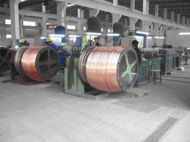

那是2005年底的事。常州有家企业从大连进了几套这种设备生产铜包铝线,生意好的不得了,急欲扩大生产,但从大连再买设备,交货期太长,并且设备在使用中有些问题,质量不稳定。于是请我过去,要赶几套设备出来。我也一时利令智昏答应了。于是乎没日没夜的干,给他制作了3套半。
这里的铜包铝,是指铜包铝园线。这种线内部是铝,表面是铜。按照截面铜铝面积比例,有15%铜和10%铜两种。制作上是用0.31的紫铜带,滚压成外径10圆管,包覆在直径8.25的铝园外,制作为15%的一种;或用0.29的紫铜带滚压成外径12的圆管,包覆在直径11.06的铝园外,制作成10%的一种。铜、铝材料接触面在复合前,用机械手段彻底清除了表面的氧化层。滚压出的铜管,用氩弧焊焊合。这样得到的复合材料,经过减径拉制,铜铝接触界面成为合金状态,密不可分。以后的工艺就和其它线材加工一样了。做得好,这种铜包铝线材最后可拉制到直径0.05,仍旧有一定的抗拉强度。

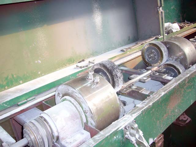

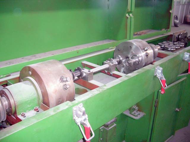

我所制作的设备有铝园放线架、复合前的打磨机、复合焊接机、收卷装置和初拉机。

图纸用天河2002画出,AutoCAD2004可能打不开,用AutoCAD2007没问题。
其余部分图纸整理后再发。
仿制,并非测绘。基本尺寸相同,具体结构与原机有不同。把打磨头单独安装在一个下面有减震垫的独立机架上,使得运行时噪声有所降低。铝杆打磨头原机制作较粗,不密封,大概1个星期就得更换齿轮。我用迷宫密封和密封圈解决了这个问题,使得使用寿命延长到半年以上。
