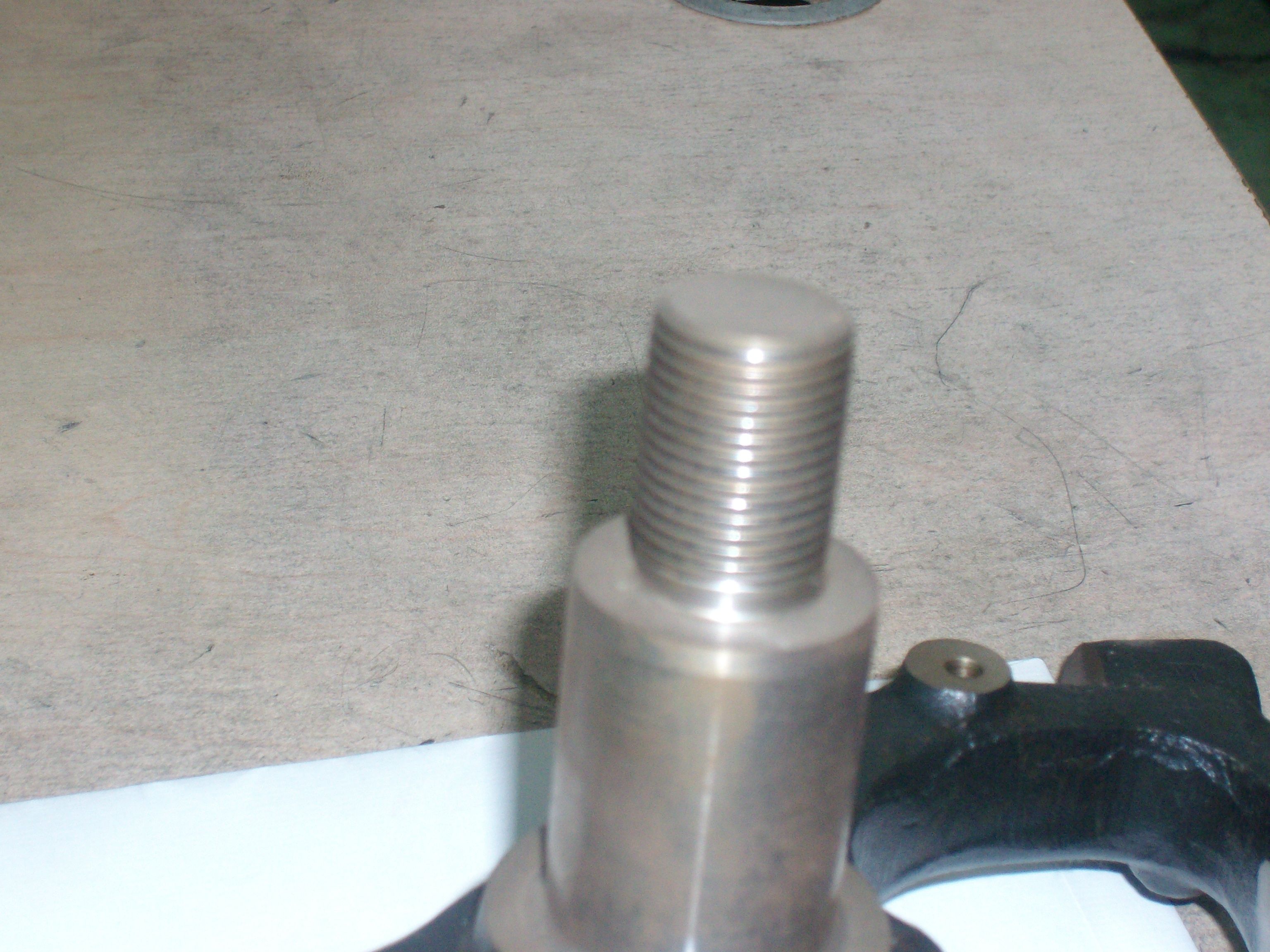

谁有更好的办法来加工这个M24螺纹。
2 M. d$ z) D6 M现在加工很费刀,刀具费比销售费都高了。而且加工也容易变小。
- d8 v; F  O6 B! F2 g' N0 U9 z多谢了。
发表于 2009-12-9 23:24:42 | 显示全部楼层
下面那部分是什么啊,是不是和螺纹连一起的啊,如果不是,就直接车咯
发表于 2009-12-9 23:26:14 | 显示全部楼层

 楼主| 发表于 2009-12-9 23:31:30 | 显示全部楼层
我是新注册的,不知道你说的格式是什么,能详细说吗。抱歉! 3# onlyu
发表于 2009-12-10 09:19:49 | 显示全部楼层
加工零件多少,数量少的话用板牙得了
 楼主| 发表于 2009-12-10 11:26:04 | 显示全部楼层
什么是板牙啊,有图片吗/ 5# 扫街
 楼主| 发表于 2009-12-10 11:27:08 | 显示全部楼层
是连在一起的,下面是一个圆柱外柱。 2# tangshuiping123
发表于 2009-12-10 11:29:18 | 显示全部楼层
再发张照片,给个全景,我推测你的材料是40Gr或42GrMo,属于销轴类零件,调质后加工。
发表于 2009-12-10 11:52:28 | 显示全部楼层
按楼主的图片只是加工一个外径及牙了,车削完成而己啊,是否还有其它要求,是否能传图纸上来看看啊?
发表于 2009-12-10 12:15:47 | 显示全部楼层
你加工的产品是哪种材料?& m/ M* c4 `) E. Y+ s
先粗车再精车分两把刀加工。
1 Y% Z0 B( T5 m( j: s' W' L这样就会好点了
