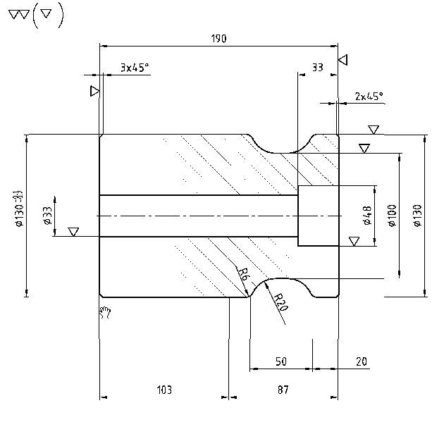

最近刚收到一份德国图纸,图纸上面用倒三角表示粗糙度 ,请教高手1~4个倒三角各表示多少粗糙度啊?
左上角还有个括号,表示什么意思啊?
发表于 2009-12-1 15:09:02 | 显示全部楼层
一个三角形代表3.2,2个代表1.6
括号表示未标注的粗糙度值为一个倒三角

可是图中一个倒三角的已经标注了啊,还有三个、四个倒三角的,那表示多少粗糙度啊

楼主您好!
一两句话说不清,我摘录一些资料,供参考!
国外机械工程图识读手册-粗糙度.pdf

老马这个手册太实用了,韩国公司的图纸也是这种表示方法,估计也是参考日本及西欧的标注方法吧。曾经有中国公司拿到图纸标注“~”的地方给加工了,闹了笑话。
