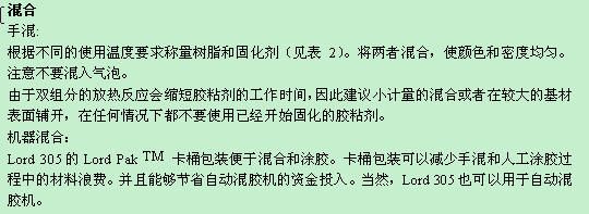

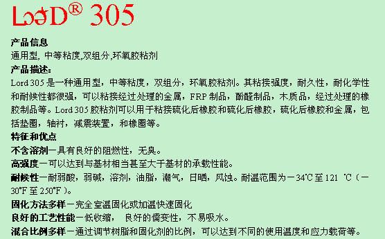

根据我的使用经验,“双组份”是胶粘剂的一种,比如:开姆洛克305 胶粘剂,这种胶粘剂就是双组份组合的,在使用时需要将两种液体混合。
混合可以手动,也可以机动,那您的“双组份涂胶机”可能就是这种机器啦!
