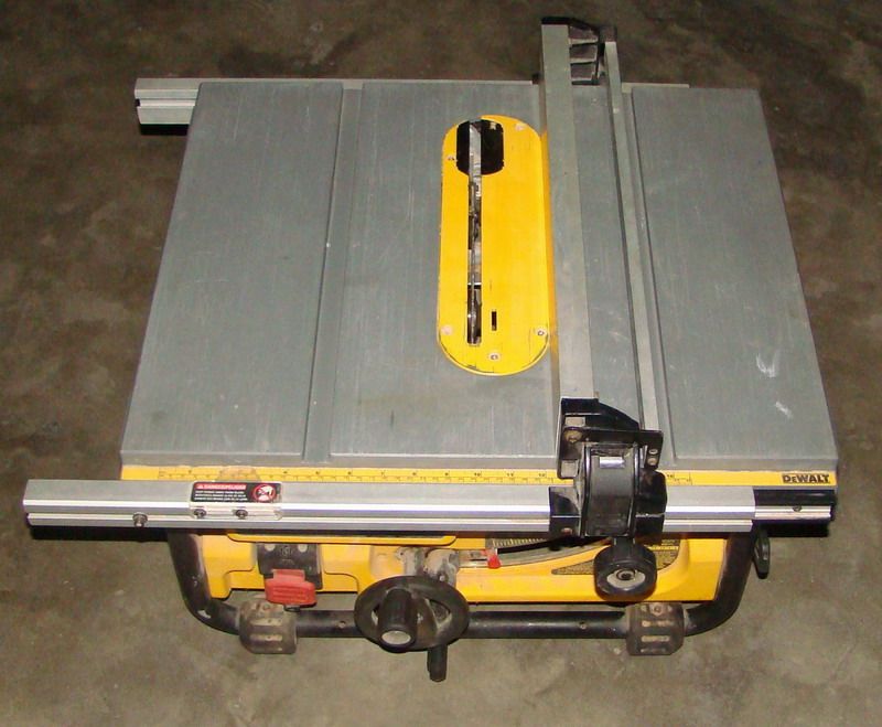

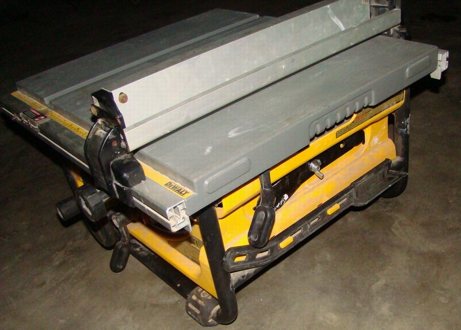

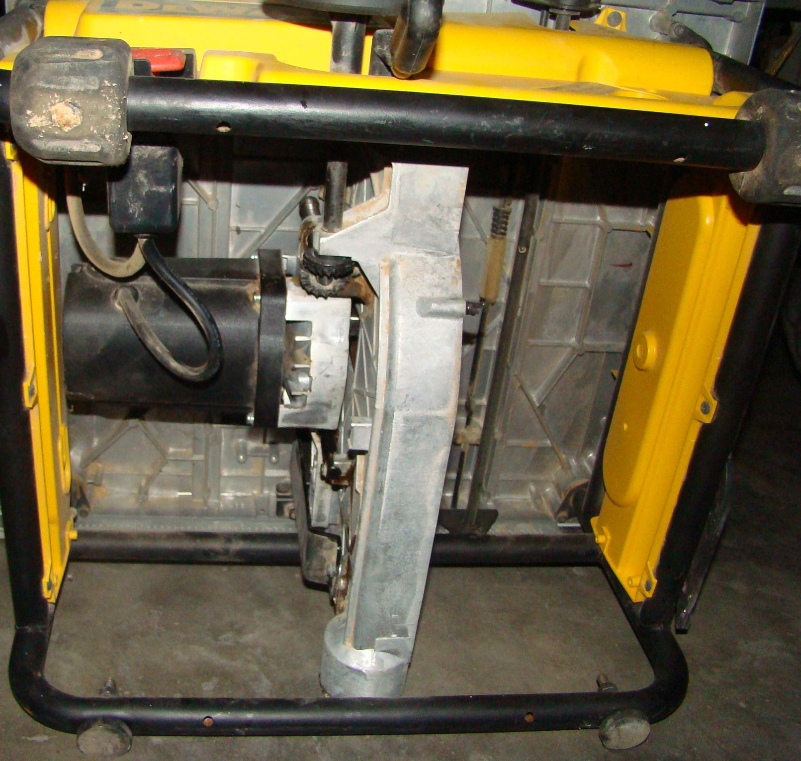

得伟的10寸台锯,总体感受就是轻巧实用紧凑。不算折叠脚支架,也就20公斤吧,即使加上支架配件估计也就在30公斤以内。一个人一手提机器另一手提支架就可以轻松转移了。它设计时两侧没有一般台锯采用的扩展台面,而是采用了两根套接的铝合金导轨向右侧延伸出台面20多厘米,达到右侧可以切割宽48厘米的能力。这对于这样没有扩展台面的紧凑台锯(估计也就600X500毫米)来说是非常大的性能了,靠山与导轨是通过两个挂钩扣在外套铝合金刀轨的沟槽上的。但是能够扣到纹丝不动。并且靠山也可以扣在锯片左端,适合左手操作者使用。外导轨与内导轨也需要锁定,所以得伟台锯使用了纵穿台面底下的一根连杆两边锁定,这比单边锁定要牢固的多。另外就是微调齿轮也是纵穿台面的,所以它的靠山微调也是双边齿轮组同时转动获得的,这样就能保持平行度,这一点很关键。关于用料上,得伟使用了结构钢管做底座及承受力的框架,箱体结构采用一种富有一点柔性的工程塑料,是不是PP塑料呢,好像没有ABS那么脆的,这样尽可能的不产生振动与共鸣,尽可能减少工作噪音。还能在轻微撞击下不会破裂。台面是铝合金的,但是表面喷涂了一层蓝灰色,有磨砂质感的表面处理以减少表面接触面积,减少摩擦系数,一般厂家使用的铝合金是拉丝或者喷砂工艺。得伟这个做得也不错。但是这种串激式电机都是带齿轮箱减速转动的,所以运转声音与工作声音都比较大,需要带耳机工作,那种100公斤级的台锯就不必担心噪音了。总体来说得伟机器是30公斤以内机器中目前锁见到的体积最小,它不需要折叠台面的,它是直接把靠山滑动上导轨当成延长台面的一部分,所以不像其它台锯是拉出台面的,这就使他比其它台锯要小10多厘米的宽度。但是性能几乎没有降低的机器,靠山系统设计别致精度也还可靠的机器。

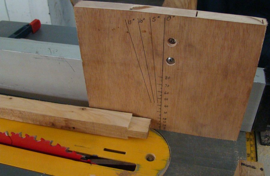

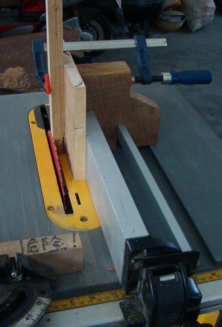

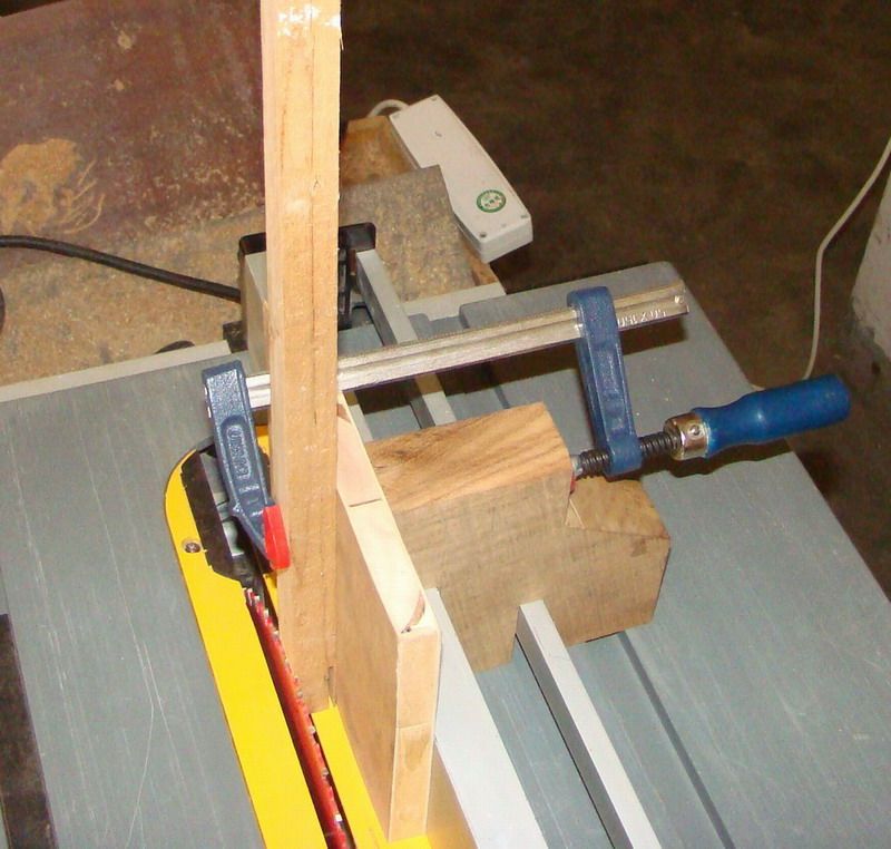

1# 王树大

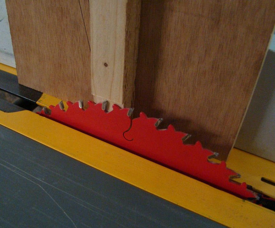

这是最直接最有效能的了,真正主体就是两块丁字型螺钉连接的木板,夹紧就是一个F夹,没有其它东西
