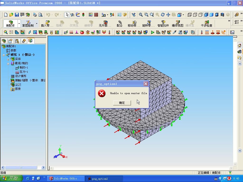

在sw2006中,材料、载荷、网格都可以运行,到分析运行时出现不能运行主程序(Unable
$ B+ u4 B# Y1 v/ `5 K# ~8 {* [to open master file),我更改过系统时间没有解决。敬请高手帮忙解决,谢谢!!!2009-11-3 sw2006有限元分析运行问题截图.jpg

楼主刚开始玩吧。! B$ L' }+ o6 \5 |
文件名以及所在文件夹以及盘符都不要带中文。试试看6 e2 b! k2 s6 d% N0 e1 O
以前有一个小的注册表文件导入就可以解决这个问题。但时间太久了找不到了。
