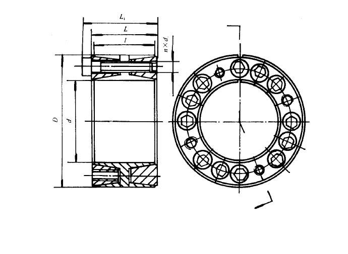

胀紧套的配合锥度是几度?铣开口的宽度

谢谢你们的帮助,我们现在手里有德国的样品,角度有8度多和9度多的,就不止到有哪位好友愿意帮忙.

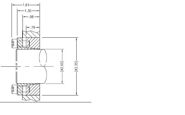

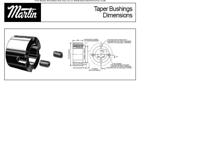

 楼主| 发表于 2009-10-20 13:38:56 | 显示全部楼层
谢谢你的帮忙,我需要的是下面一种,上面的是锥套,我有资料,那个角度全是8度,但下面胀紧套的我就不确定了.

发表于 2021-5-13 14:36:20 | 显示全部楼层
锥套为8度胀紧套为10度。实测
发表于 2021-5-13 14:37:23 | 显示全部楼层
锥套为8度,胀紧套为10度
