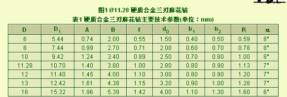

1 技术参数

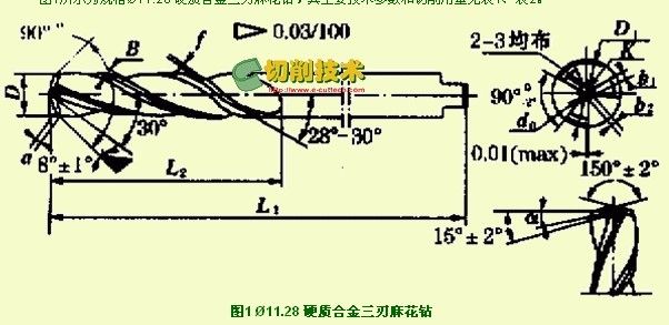

7 Q3 h% A9 q. D" Q( O3 g7 G6 g/ r图1所示为规格Ø11.28 硬质合金三刃麻花钻,其主要技术参数和切削用量见表1、表2。7 b2 y* D& _: w- N8 `8 w5 a1 O
图1 Ø11.28 硬质合金三刃麻花钻 未命名1.jpg * G6 l3 w# |, m# n
7 z) r: v' T* l9 `表1 硬质合金三刃麻花钻主要技术参数(单位:mm) / C" i$ {6 q+ Z+ P0 Q1 P
D  D1   A      B    f       d0     b1     b2  R    a 9 R6 L' O$ m2 |& V
6 5.44 0.74 2.00 0.55 1.50 0.40 0.50 0.59 8°
* |. y% d! V9 E8 7.44 0.99 2.70 0.71 2.00 0.60 0.70 0.78 8°
1 w4 Q) n  j1 y5 P& W3 Q10 9.42 1.24 3.40 0.89 2.50 0.70 0.80 1.00 8°
- U) R) \% L2 r11.28 10.70 1.40 3.80 1.00 2.80 0.80 0.90 1.13 7° 6 t3 {: \; O" d2 C- H$ q6 x1 q! W
12 11.40 1.45 4.00 1.10 3.00 0.80 0.90 1.20 7° 8 [  f1 q) N) D2 S5 N
13 12.42 1.61 4.38 1.15 3.20 0.90 1.00 1.28 7°
* i9 r1 N% f( v1 D16 15.32 1.96 5.39 1.42 4.00 1.10 1.30 1.60 6°

图2 三刃麻花钻的钻尖结构
; I3 h. I: B: ]$ J# n9 w/ I- s2 结构特点" n9 u9 a  G! o# K3 m) l
三刃麻花钻具有如下结构特点:钻芯厚度大,一般为钻头直径的15%~30%(以20%~25%为最佳);钻头刚性强,定心性能和导向性较好;钻孔时切削平衡,无晃振现象,加工精度较高,孔形的圆柱度、直线度、表面粗糙度等均比普通麻花钻有较大改善。由于三刃麻花钻加工时轴向力与转矩较大(比普通麻花钻增大约20%),因此国外通常采用硬质合金材料制造整体三刃麻花钻,以适应数控机床、加工中心、专机流水线等自动化柔性生产线的加工需要。整体硬质合金三刃麻花钻在L/d≤3的范围内(L为钻孔深度)可实现高速切削(v=60~80m/min),可用于钻削高强度钢、钛合金等材料。目前整体硬质合金三刃麻花钻已广泛应用于汽车制造业,切削效果良好,弥补了整体高速钢钻头耐用度不高的缺陷。
  H  e8 _: l0 [; k: ~ 未命名4.jpg 2 j% X- x: E8 f  l- D9 C6 [( f

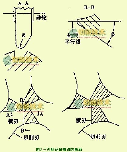

" z7 W4 Y. T; u$ h$ ~; s+ U8 F7 ]/ N三刃麻花钻的钻尖结构如图2所示。在钻尖轴心截面内均匀分布有三条主切削刃、三条横刃和三条容屑槽(对钻头轴心成120°等分分布)。三个均匀分布的相邻后面相交形成一条曲线形横刃,即形成一束(三条)交汇于钻心的尖锥辐射型横刃。该结构使钻头具有较大负前角,改善了切入定心条件。但钻芯厚度的增大导致轴向力和转矩加大,从而使切削状态恶化,因此必须对三刃麻花钻的横刃进行特殊钻尖形式的修磨(见图3),以增大前角(一般为0°)。修磨时可采用薄片R型砂轮对钻头横刃进行倾斜的开槽修磨,修磨时逐渐切入,靠近钻尖处较浅,切槽靠近相邻的横刃,但切忌切通;槽底与钻轴线形成斜角b,b的大小对切削力和切削平衡性均有一定影响,根据钻削试验,一般取b=30°~40°、R=1~2mm 为宜。
( I. s4 A3 n  ?& A图3 三刃麻花钻横刃的修磨
0 M# f0 N3 i9 r4 t 未命名5.jpg , B- [" F" I3 S" y
7 F# I) A' V" K5 W& @9 ]3 Z
