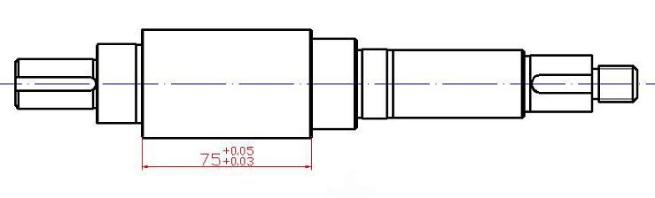

请问轴上轴向尺寸的极限偏差如何确定?
如图中红色标注75的上下极限偏差+0.05和+0.03是如何确定的?
谢谢
发表于 2009-9-30 17:52:01 | 显示全部楼层
计算出来的!
发表于 2009-10-2 14:26:43 | 显示全部楼层
有另一装配部件确定的,不过精度要求是高点啊
发表于 2009-10-2 23:12:46 | 显示全部楼层
我同意楼上的观点,精度是不是要求高了?
发表于 2009-10-3 18:20:11 | 显示全部楼层
根据轴孔的配合要求
发表于 2009-10-3 20:19:49 | 显示全部楼层
根据轴上所配部件尺寸决定。精度要求是挺高的,没必要吧。
发表于 2009-10-3 20:28:32 | 显示全部楼层
有可能是必须和另一个零件长度方向尺寸一致。
发表于 2009-10-3 22:07:43 | 显示全部楼层
呵呵
精度的确高
能加工出来吗?
发表于 2009-10-4 09:44:10 | 显示全部楼层
不明白长度方向上为啥要这么高的精度?不知道是怎么样配合,建议楼主把那段的装配图贴出来
发表于 2009-10-4 11:44:33 | 显示全部楼层
根据75两端的配合件来确定的
