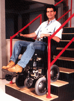

 楼主| 发表于 2009-9-29 08:14:45 | 显示全部楼层

轮椅革命 图片
% G) ~4 m( e$ o# X0 l* r% \1 O* M* G. B0 z( ~& v, s4 h
# Z8 t& [* d# r# p
- H0 i. J% y9 ~: z + O$ h) q' h2 x8 R
       7 n8 h. e* _2 N
. e# S2 a& [/ s5 J& n8 W
) K, a) D8 W5 F4 k
两个轮子着地,稳定性如此之好???
