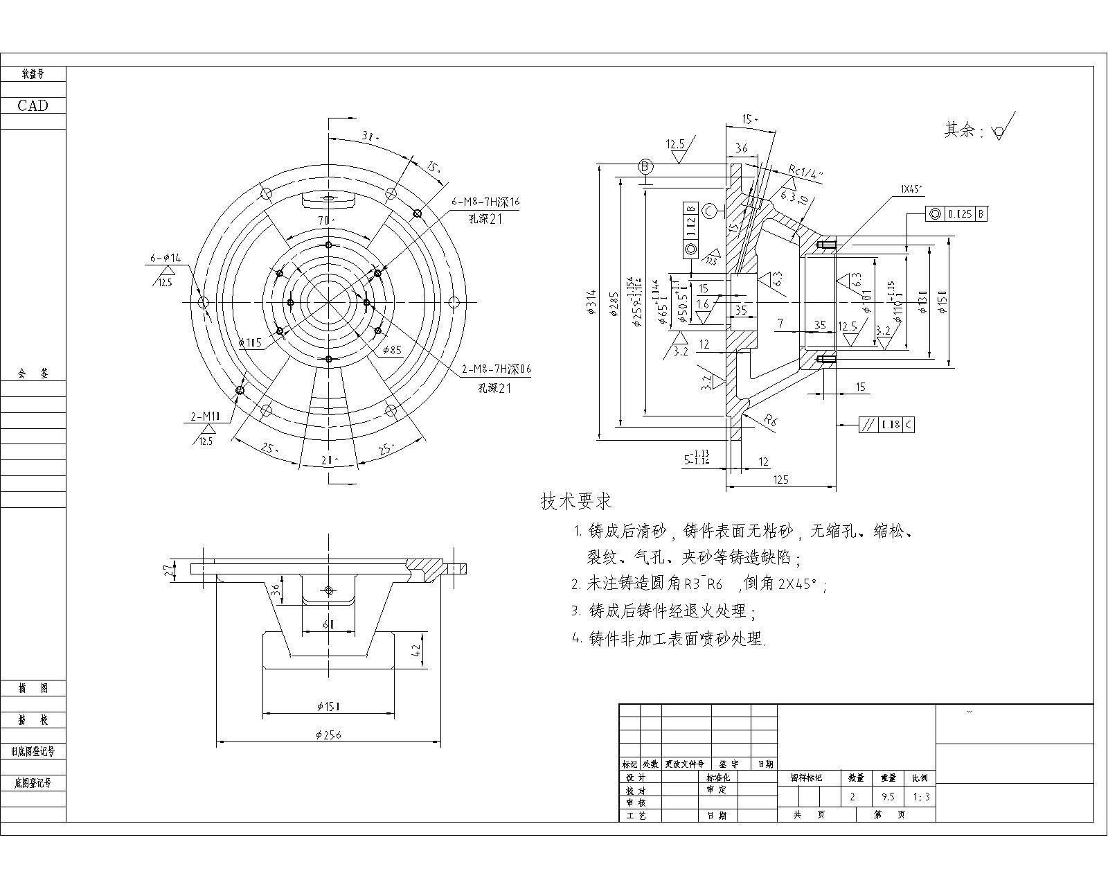

发表于 2009-9-27 17:20:18 | 显示全部楼层
高手不敢当!
, G+ t2 D: O, j* n% u3 g发一个以前的图纸,一起交流吧!
- b4 E. T/ Q+ }$ P" A! j& t# W4 a AL200-02端盖-Model.jpg

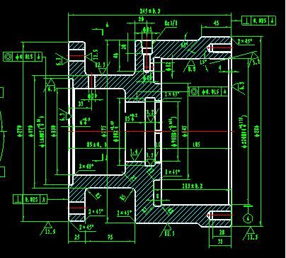

 楼主| 发表于 2009-10-11 12:54:23 | 显示全部楼层
一起交流。
H.pdf
58.52 KB, 下载次数: 12, 下载积分: 威望 -10 点
