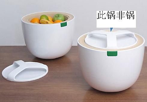

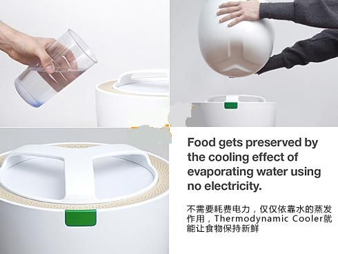

Thermodynamic Cooler,看上去就像是一个电饭煲,由里外共三层结构组成,其中,最外层的容器和带盖子的内胆都为环保塑料材质,没啥特别出奇的地方——所有的玄机,都在中间那个夹层里面~那是用玻璃做成了一种泡沫状结构,加入水之后,能够在水的蒸发作用下降低内胆的温度——据设计者介绍,Thermodynamic Cooler能将内胆中的温度降低好几度,非常适合用来保存新鲜水果和暂时不吃的食物,而这,仅仅需要你每两天往夹层内加入一杯水!

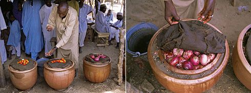

5 @8 v( T+ b9 P6 i6 N另外,关于Thermodynamic Cooler,我还要说两件事:第一,这款设计已获得国外某媒体举办的“绿色生活”设计挑战赛的冠军,相当犀利。当然,从各个方面来说,它都具备这样牛X的实力;第二,整个设计并非Jacob的异想天开,事实上,水蒸发会带走热量,这是小学生都知道的常识,而且,某些非洲人,似乎早就在用类似的结构保存他们的食物了。比如说下图,有谁知道那玩意叫什么吗?

只是概念而已,靠水的蒸发制冷,牺牲的是室内适度增加造成的不舒适感,大热天的湿度大了更难受,还有这东西如果在南方桑拿天气使用,可能没多大作用了吧?

说明一下/ X- O( b$ C# s. }5 s' M5 E
( [* M2 s4 M  @) Y
这款新型冰箱还增加了绿色指示灯,显示冰箱内部湿度和水位,提示你是时候加水了。

另一个版本的说法是,有人教非洲的人们用此办法,在两个陶罐之间加沙子放水来保存食物。
