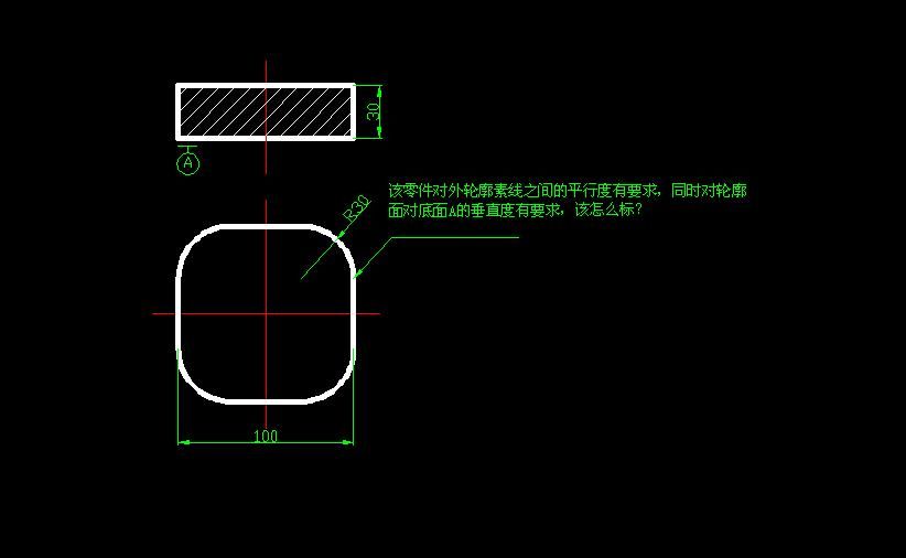

看此图纸应该怎么标?. r" W$ [0 ]. k1 B0 K
1.如果标素线之间的平行度,它不是一个圆柱面,该怎么表达?/ Q- O6 l& p( c( i
2.且他们之间相互平行,谁是基准?
* `  X! s' Y, t$ V, N9 q3.若互为基准,如此多的线段,如何简单清楚的表达?$ x- Q0 [! s, j$ ?
4.通过该轮廓面相对于地面的垂直度能否限制素线之间的平行度?; C6 L" R0 Y. h3 K; A* e8 P
5.为了表达简单,能否标为轮廓度?

( M8 {. i/ `4 U9 P% e: c1 @. l可以标注为轮廓度,设100和R30为理论尺寸用方框框起。基准A还是必需的。

标位置度或者轮廓度

标注4圆弧的轴心相对于基准的垂直度、四面的双向垂直度。可否?
