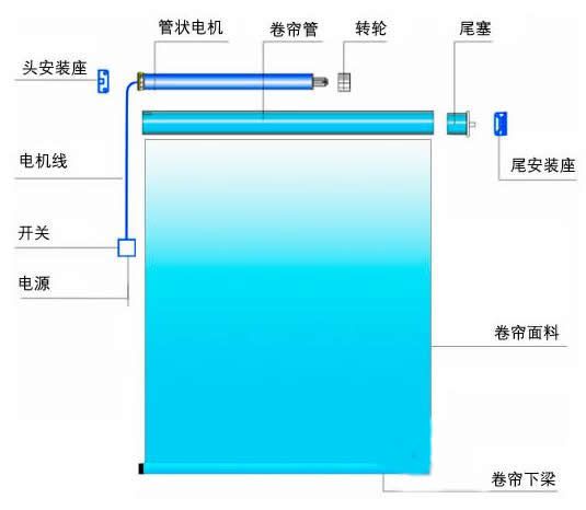

电动窗帘的结构原理是什么?自家用的,想自己做一个玩玩?请各位大侠指点?

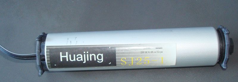

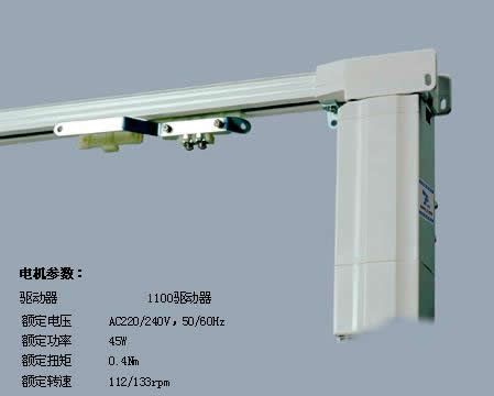

电动窗帘主要分电动卷帘式、电动百叶式、电动开合式。电动卷帘和百叶帘均有管状电机驱动,电动开合式由减速电机驱动同步带带动窗帘开合。

请教四楼:开合帘是否可以用丝杆螺母副驱动?两边用行程开关来控制电机正反转。本人有这个想法,不知道是否行得通?
发表于 2009-9-16 22:56:40 | 显示全部楼层
Y-U-C 发表于 2009-9-16 22:40
当然可以,但较同步带结构成本高,速度慢。
