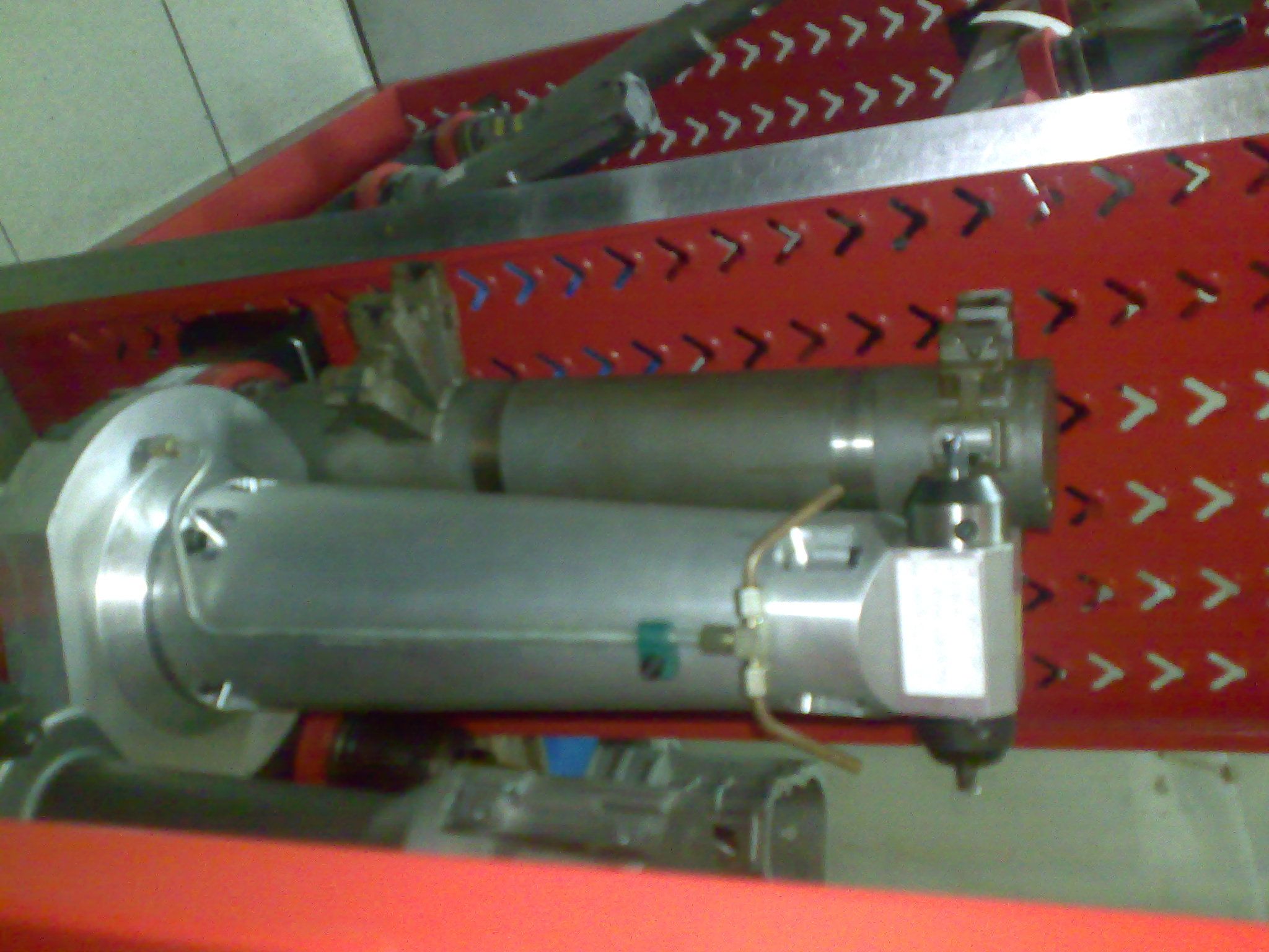

这个月,单位添加了一些设备,最新鲜的就是一个攻丝器,一般攻丝都是正转攻入,反转退出,但是这个攻丝器,攻完退出主轴转向不变,丝攻会自动反向旋转。具他们介绍,这种装置比刚性攻丝效率还要提高至少40%。我还是第一次看到。而且还是加工中心上的刀具,不知道有多少人见过。

1 B, ~( z# w4 a' r. O: k$ N卧式加工中心上的刀具,电主轴,HSK-100A的锥柄,要照片明天我去拍一些来。我们哪儿还有很多非标刀具,先给你们看些,是去年大概8月进来的。

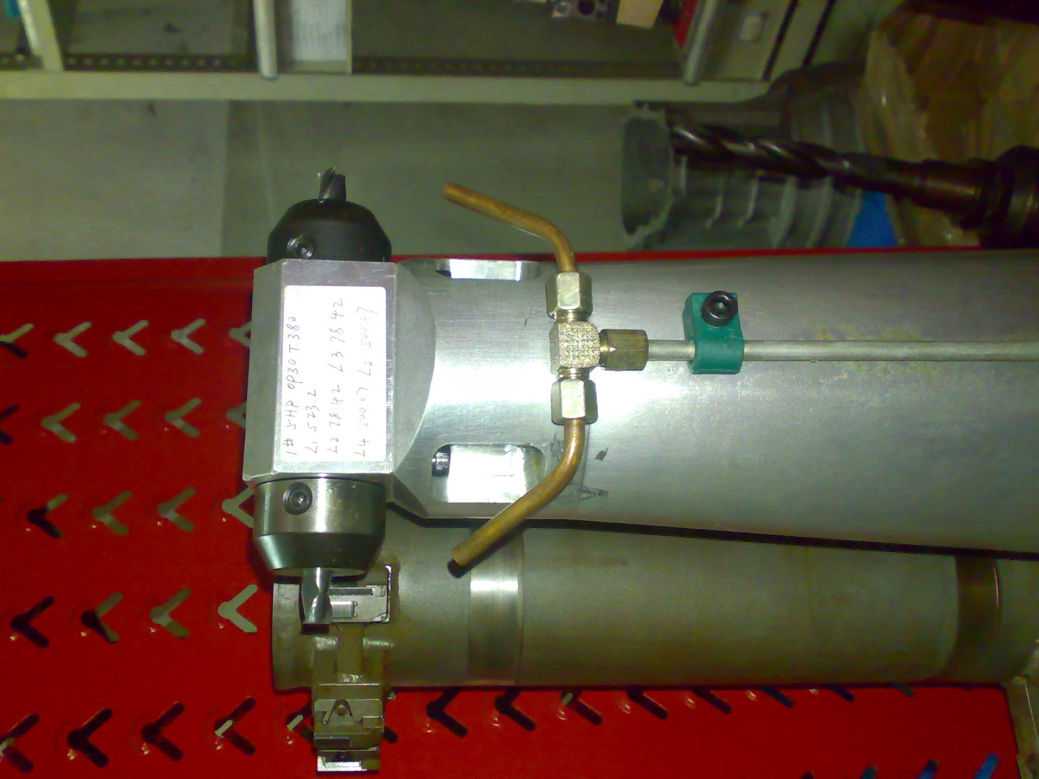

( B1 ^" D. H% q8 e1 M* z# [, c这是加工中心上打斜孔的刀具,能扳两个角度,加工时3轴联动进给,也是HSK-A100的刀柄

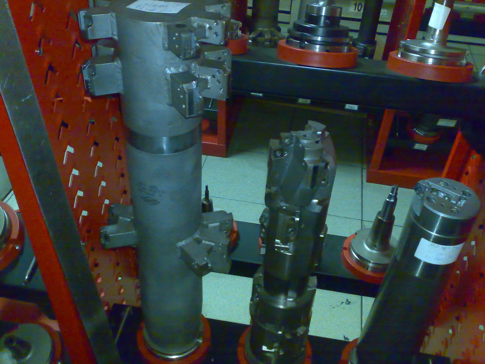

这是铣孔内直槽的(我在边上放里把米尺)
 楼主| 发表于 2009-9-13 19:22:56 | 显示全部楼层
头部特写照

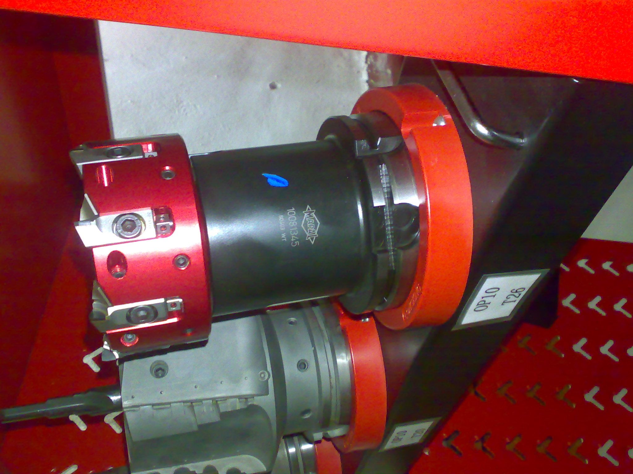

能上到1w转的面铣刀,铝合金刀身
