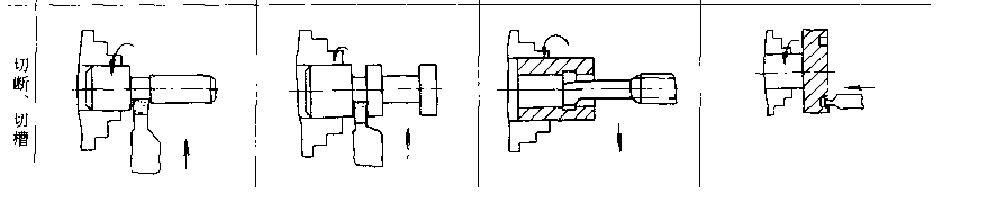

大家 有用过把车槽刀放在加工中心上使用,用来铣孔的内槽的吗?0 i, Z& K( [5 L3 e; n
& w1 K0 `* w. h' [. q) `
效果怎么样?有哪些要注意的地方?

车槽也能车内槽吧,干吗要铣呢?
发表于 2009-9-11 12:09:07 | 显示全部楼层
理论上可行,要把刀柄锯短(小于孔径),刀片中心要和主轴轴线垂直。因为是单刃,转速和进给都要放的很慢。为什么不用锯片铣刀或3面刃铣刀?
发表于 2009-9-11 22:07:31 | 显示全部楼层
是可以的,刀杆中心刀刀尖的距离就是旋转半径,注意刀片下面支撑部位旋转以后会不会干涉
发表于 2009-9-11 22:31:02 | 显示全部楼层
如果用来铣平面上的槽的话可行性比较大,但是要注意控制刀片中心和主轴中心的平行度,唯一难掌握的是铣出的圆的大小。
 楼主| 发表于 2009-9-13 20:54:42 | 显示全部楼层
只有加工中心,锯片铣刀或3面刃铣刀标准系列没有合适的,如果要用的话,要设计非标的
