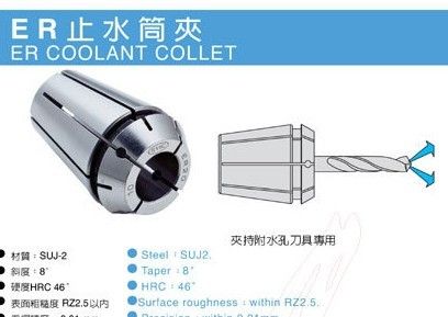

ER弹簧夹套有没有带内冷功能的?

发表于 2009-9-10 07:49:52 | 显示全部楼层
我所用过的弹簧夹套,要是要有带内冷的话,顶上会有个带O型圈的垫圈。
发表于 2009-9-10 10:52:12 | 显示全部楼层
ER的用过,好象没有水冷的!
发表于 2009-9-10 15:29:35 | 显示全部楼层

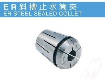

有内冷的。大多是筒夹端面带垫片的,也有不带垫片,筒夹槽不开通的。
发表于 2009-9-10 20:32:38 | 显示全部楼层
可以刀具直接到内冷啊
发表于 2009-9-10 21:18:31 | 显示全部楼层

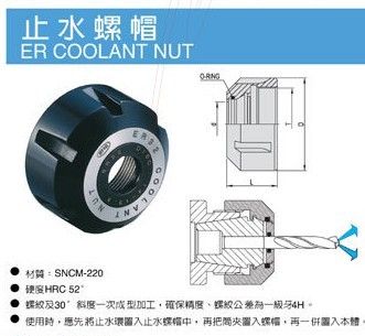

要专用的压紧螺母,再加一个止水环.
发表于 2009-9-10 21:26:12 | 显示全部楼层
有带内冷的,需要配橡胶止水环和专门的锁紧螺母

发表于 2009-9-13 01:08:15 | 显示全部楼层
8 y/ L* H0 l1 a* t6 x* U) B) C- o& S! \- }3 ?3 E
' y' {  x" P5 t6 ^" v% l. `8 j  s. V
止水筒夹.jpg 止水筒夹! l$ i5 H) _" B' F7 W
. Y/ l6 f& U1 Z8 u7 a0 C
发表于 2009-9-13 01:13:43 | 显示全部楼层
